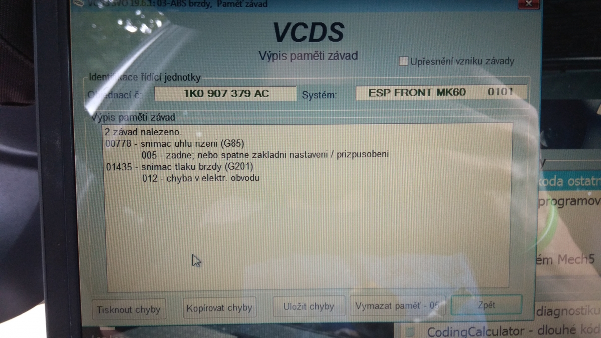

Na palubovce mi svítí ESP! Po napichnuti na diagnostiku mi to hlásí závadu 01435 snímač tlaků brzdy (g201). Je tady někdo kdo řešil podobný problém?
Odešla mi ABS jednotka?

jednotka KO

Děkují moc za rychlou odpověď..
Už mám jednu vyhlídnutou, budu si to měnit doma sám. Nějaké rady? Nebo něco na co si dat pozor?

Jednotka vyměněna, funguje jak má..

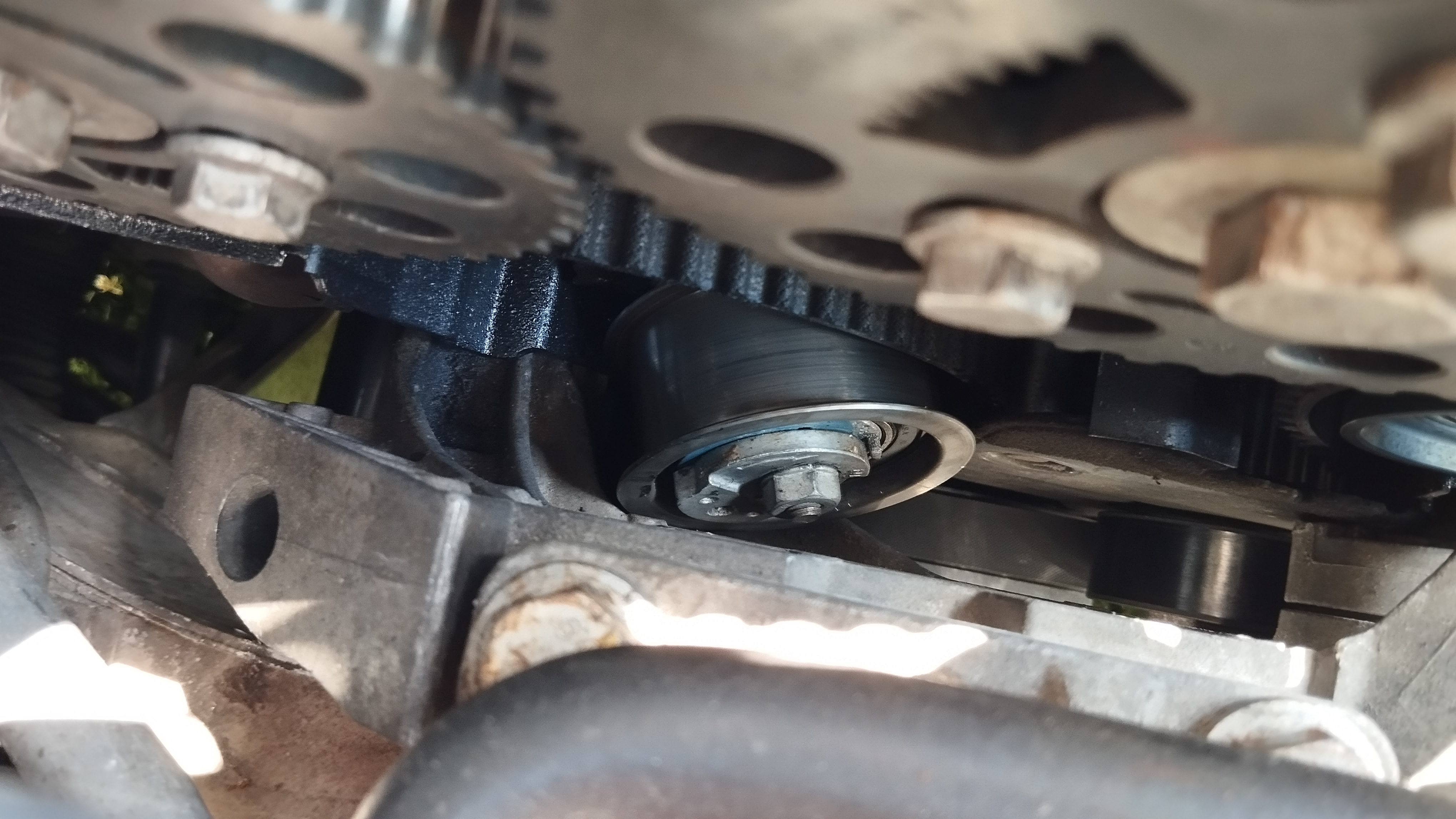

Mám další problém, cestou domů z Polska se mi urval kladkový napínák, řemen se uvolnil, auto přestalo jet, dojel jsem tak, tak ke krajnicí na neutrál..
Auto už mám doma, šroub jsem odvrtal a dál nový. Dá se nějak zjistit jestli je motor v pořádku? Napadlo mě sundat krýt z hlavy, ale nic jsem nezjistil.
Nějaké rady jak postupovat dál?

Pokud pod ventildeklem vše OK tak Nahodit rozvody a změřit tlaky …….. nebo na “drsoňe” nastartovat
Příspěvky: 34081
Re: Octavia rs 2.0 tdi pd 125kw (ESP svítí)
nebo zvedi jedno kolo zarad petku toc s kolm, pokud natocis odporove 4 komprese po sobe, rozvod ma presne, drb a jedes
