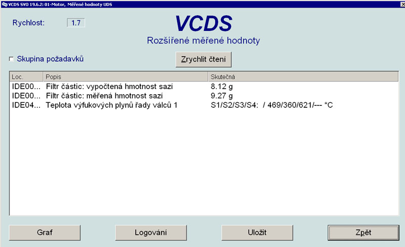

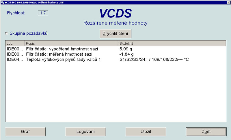

Ahoj, nevím zda je to problém, nebo ne, ale po regeneraci je vypočtená hmotnost sazí úplně jiná, než naměřená.Viz obrázky níže, jeden je během regenerace a druhý bezprostředně po ní. Km od poslední regenerace 199, objem olejového popílku 0,16l.Nechtělo by to třeba vyresetovat některé hodnoty ohledně DPF, ať si jednotka vše znova dopočítá?

A dělá to něco? Máš nějaký problém v provozu? Řekl bych, že asi ne. Tak , proč se v tom štouráš.......Jinak, je to normální...Myslíš si, že je uvnitř DPF nějaký trpaslík , který váží saze?..Ale kdyby jsi přijel a měl někdo náladu a ty měl peníze, tak by ti řekli, že máš něco špatného v hodnotě 20Tis. Uklidnilo by to Tvou duši???? Věnuj se rodině, ženě, milence a na kraviny, které nic nedělají, se vyser !!!! Omlouvalo by Tě jedině , kdyby jsi ani jedno neměl...Takové lidi, jako jsi Ty, znám, myslím tuto povahu něco hledat špatného....A jsou blízkým, známým pro smích...

regeneruje co 200km, tak si myslím že to není moc OK i když v motoru není žádná chyba, auto má najeto 248tis. km. Jen nechci zbytečně něco zanedbat, to je celé.

CRMB má kratší interval pro regenerace, holt EU6 bez AdBlue ... Si tam nech frknout opatření 23AX, když se ti nelíbí současný stav :)
Mrkni se na kanály zanesení popílkem v g, stav a limit, který je 80g 8)

olejový popílek 64,2g

Obávam sa, že to DPF má už najlepšie časy za sebou. Ono ešte regenerácie po 200km nieje nič hrozné horšie sú po 90-100km to je už docela naprd.
