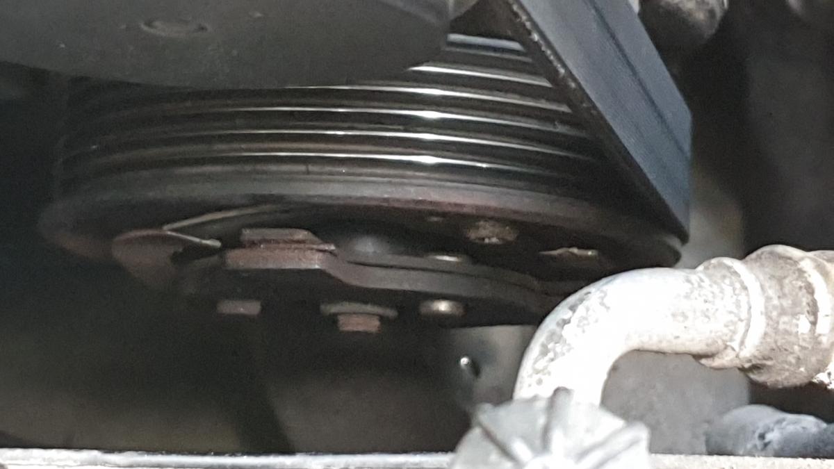

Ahojte, dneska mi hrkotalo pod kapotou,a vidím chýba kusok z remenice, je možné vymeniť iba remenicu,či komplet? O2 Scout BMMObrázek

Je možné vyměnit jak řemenici, tak spojku samostatně. Při výměně řemenice, nebo spojky doporučuju vyměnit i volnoběžné ložisko, pokud bude jakákoliv pochybnost o bezvadnym stavu ložiska.

Řemenice je poškozená pravděpodobně z důvodu zadření kompresoru klimatizace, funguje jako pojistka

Ok,tak zrejme vymena...jak dlho to este vydrží, kedze som ako naschval na dovolenke

Ahoj, tak nakoniec som auto dal do místního servisu, udajne klasicka zavada, vymenil tu remenicu iba a auto ide dalej..kompresor vraj nema ziadnu zavadu, dokonca mi odporucil,aby som doplnil klimu,ze mam tak 50%, ze asi bol unik cez tu osku, ukazal mi,bola cela zelena.

Kompresor nemá závadu a je zelený na oske? :D

No tu část, ktora bola zelena menil,mi ju ukazoval, ze tam bol mozny únik...v zmysle ze kompresor nie je zly myslel,ze sa nezadrhava...som sa ho vyslovene pytal,ci nie je zaseknuta alebo dajaká ina zavada..že nie...ja neviem ci to dobre spravil,alebo nie, no zatial funguje vsetko ako má dokedy to neviem...ale pozna tu zavadu,běžná vec..dokonca remenicu mal v regali

Nj, akurát ak je zelený pri oske, tak samotný kompresor má únik. Čiže celkom cajk nie je. Fungovať môže.

Tak urcite pre pokoj duše, dam na repas asi..alebo svojmu nech to pozrie, ja hodne najazdim,tak nechcem aby sa mi to stalo dakde inde zas..zatial ok...
