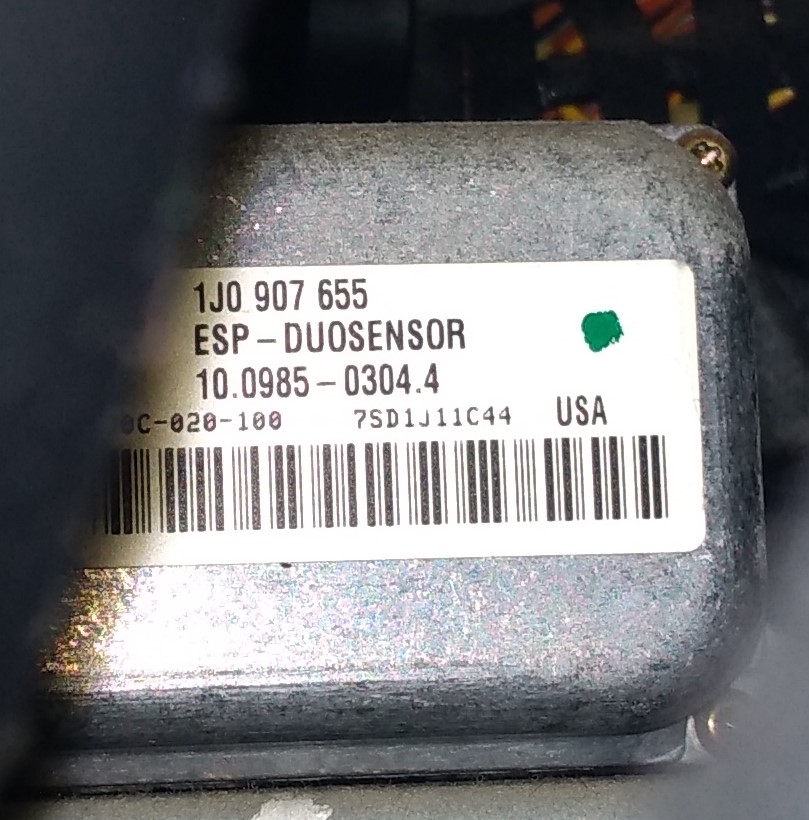

Ahojde na golfe 4 (predokolka) zacalo hlasit chybu 493 pre snimacovu jednotku G419 s chybou defekt a neskor za nou sa potom prida chyba 1542 pre snimac G202 s chybou neverohodny signal.
chyby staci vymazat a chvilu tam nie su ziadne. G419 obcas po vymazat nejde. Auto ide normalne len ked naskoci chyba pribrzdi prave predne koleso
ktora RJ to je? nasiel som tam len tento snimac Obrázek
da sa nejak opravit alebo nieco? vsade na nete som videl len opravu pre G200 co by mal byt taky maly zaliaty senzor tiez pri volante ale asi pri starsej verzii
Naposledy upravil(a) stevocz dne 09 črc 2021, 07:34, celkem upraveno 2 x.

toto je vo vnutry
Příspěvky: 9219
Tyhle novější moc neodchazeli. Co kabeláž mezi ABS a tímhle??

Příspěvek od stevocz »
kabelaz som nejak narychlo kukol ale na prvy pohlad som nenasiel nic. ale tak budem musiet asi viac premerat co kde ako ide
