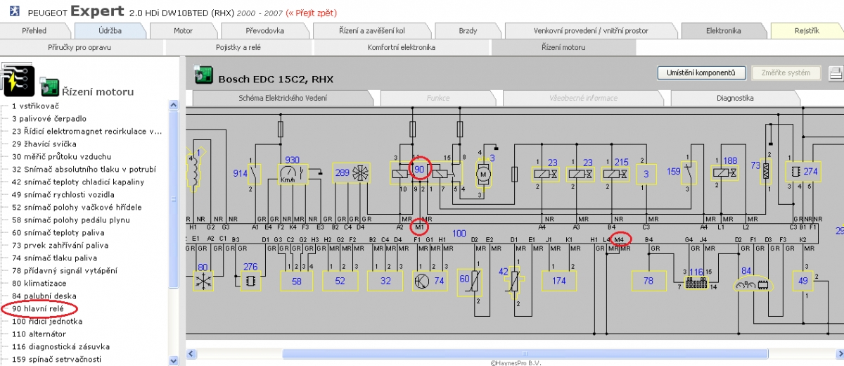

Kluci, přistál mi tu dneska Peugeot Expert 2008 s motorem 2.0 RHX 69kW s tím, že nelze nastartovat. Je tam ŘJ EDC15C2 a na piny M1 a M4 konektoru T2 mi nejde +12V. Naměřím jen skákající hodnotu kolem 200mV. Kostra je v pořádku a ostatní napájení ŘJ je v pořádku. Žhavení samozřejmě neproblikne.
Pátrám, ale nevím odkud se přesně bere +12V na ten pin M1. S tím bych potřeboval poradit.
Díky.

Podľa tohto ide M1 na hlavné relé a M4 na kostru.

Supr, díky moc, alespoň se mám čeho chytit.
Ten inertní spínač jsem našel, respektive jen vodiče k němu. Jsou propojený dutinkou :roll:
Pokračovat budu zítra, tak dám vědět na co jsem přišel.

Tak je špatné to hlavní relé s označením 90. Když přivedu ze zdroje na cívku relé napětí, tak kotva přitáhne, ale silové kontakty jsou neprůchozí. Proto ŘJ nemá 12V na M1.
Chlapi, díky za pomoc.
