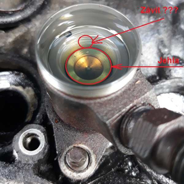

Takže jsem rozebral vršek vstřiku a dostal se až sem
Vyšrouboval jsem i matici s vnějším závitem a vnitřním 6hranem, co drží jehlu a nevím, jak teď vytáhnu ten prostředek (jehlu) ze vstřiku. Matice má pravděpodobně vnější závit M17x1, nebo spíše 0,9mm. Závit je ale krátký, cca 7 mm, abych na něj nasadil rázové kladivo. Budu muset nechat vysoustružit nějaký mezikus-redukci na zašroubování do vstřiku na 1 konci a na 2. konci na zašroubování do nějaké prodlužovací matice M12, popř. M14, nebo M16 a do ní dát závitovou tyč pro rázové kladivo.
Mám dotazy:
1) Jak vytáhnu tu prostřední jehlu?
2) Jaký je to závit? Opravdu je to stoupání 0,9mm? Měřil jsem to jen šuplerou proti světlu přes asi jen 3, nebo 4 závity a proto to není moc přesné.
3) Je tento speciální závit stejný u všech railových vstřiků?
4) Když jsem vyndaval věci, které dosedají na tu prostřední jehlu, tak mi z toho vypadl takový malinký váleček asi 2mm v průměru a 2mm dlouhý, který je nad prostředkem jehly. Ten jsem našel dole na krytu motoru. Ještě něco tam má být, čeho jsem si nevšiml, třeba nějaká kulička, nebo kuželka?
Díky a hezký sobotní večer :-)

Po chvilkách pokračuju s pokusama o tahání vstřiků, ale zatím nic moc. Ten mezikus na tahání má závit M17x1, už ho mám vytočený ze šroubu pevnosti 10.9 i s asi kilovým rázovým kladivem a pevnostní závitovkou M14, ale stejně to zatím nechce ven :-(
Pomůže ohřát vstřiky horkovzduškou, nebo plamenem? Nebo kolem nich nalít něco, co vyžere, nebo rozmočí karbon? Asi zkusím ten rozežírač karbonu, jak psal Hansbob. Jaké máte s čím zkušenosti? Chemie, nebo teplo? Motor radši nestartuju, prý v něm nahoře strašně mlátilo a už jsou odpojené vstřiky a elektrika.
