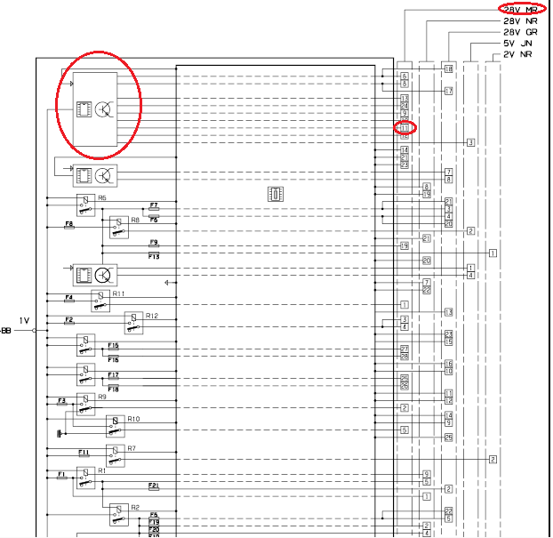

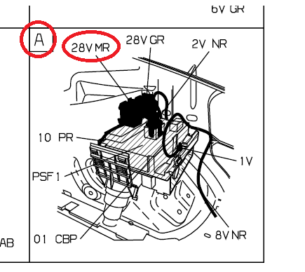

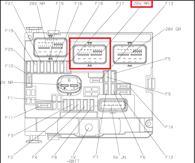

Nemáte někdo prosím schéma BSI že bych třeba přes relé tu pravou stranu rozsvitil.

Podla Service Box.
