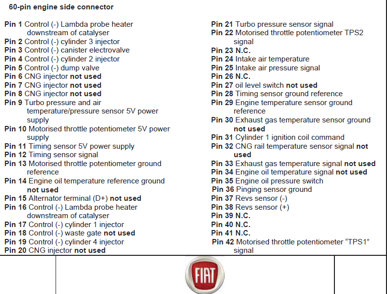

Hallo
Fiat 500 1.4, 0261201759, 0 261 201 759, 51807549F, 1039S27469
Ik heb alle pingegevens van deze ecu nodig aub
Bedankt

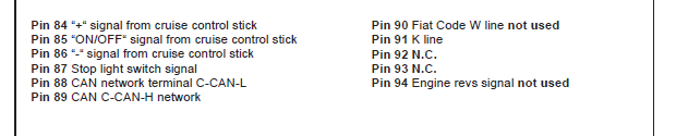

Možno ti to pomôže, je to Bravo a ME7.9.10
