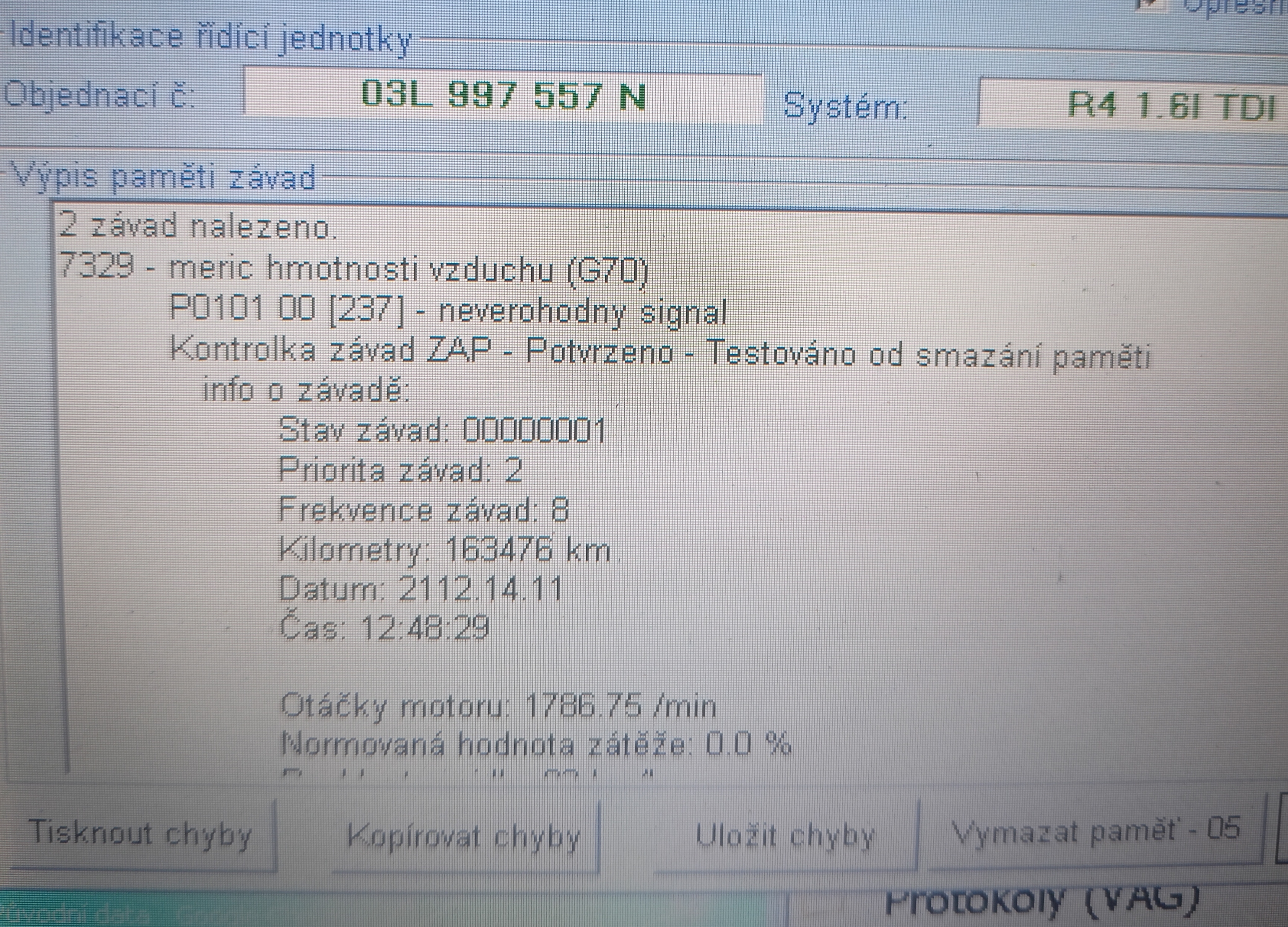

Aloha. Auto manželky, pri normalni jizde se ji rozblikalo zhaveni, pak po cca 30 ti km se rozla i kontrolka motoru. Neresil nekdo nekdy to same?

Kluci, nikdo neresil nic podobneho? Dela to stale, po vymazani do cca 20 ti km zacne blikat zhaveni a hodi chybu vahy. Nekde na netu jsem cetl, ze by to mohl byt i EGR... Hm? Diky
Příspěvky: 20396
Re: G Plus 1.6 TDI CAYC 77KW vaha? Chyba 7329
No, já bych to právě viděl spíš na EGR

A ted k nasemu Plusku, zacal jsem s nim jezdit a opet chyba vahy vzduchu, blika zhaveni a pak se rozne kontrolka motoru. Zavady stejne jako nahore. EGR novy, znackovy Wahler. Nekde na netu jsem nasel, ze snad to nekomu delala kabelaz ke snimaci tlaku turba, je to mozne?

Vcera jsem vagem delal test vahy vzduchu v zakladnim nastaveni a vysledek byl, ze test se ukoncil, ale nedokoncil se spravne. U jinych testu vse ok, u vahy chyba.
