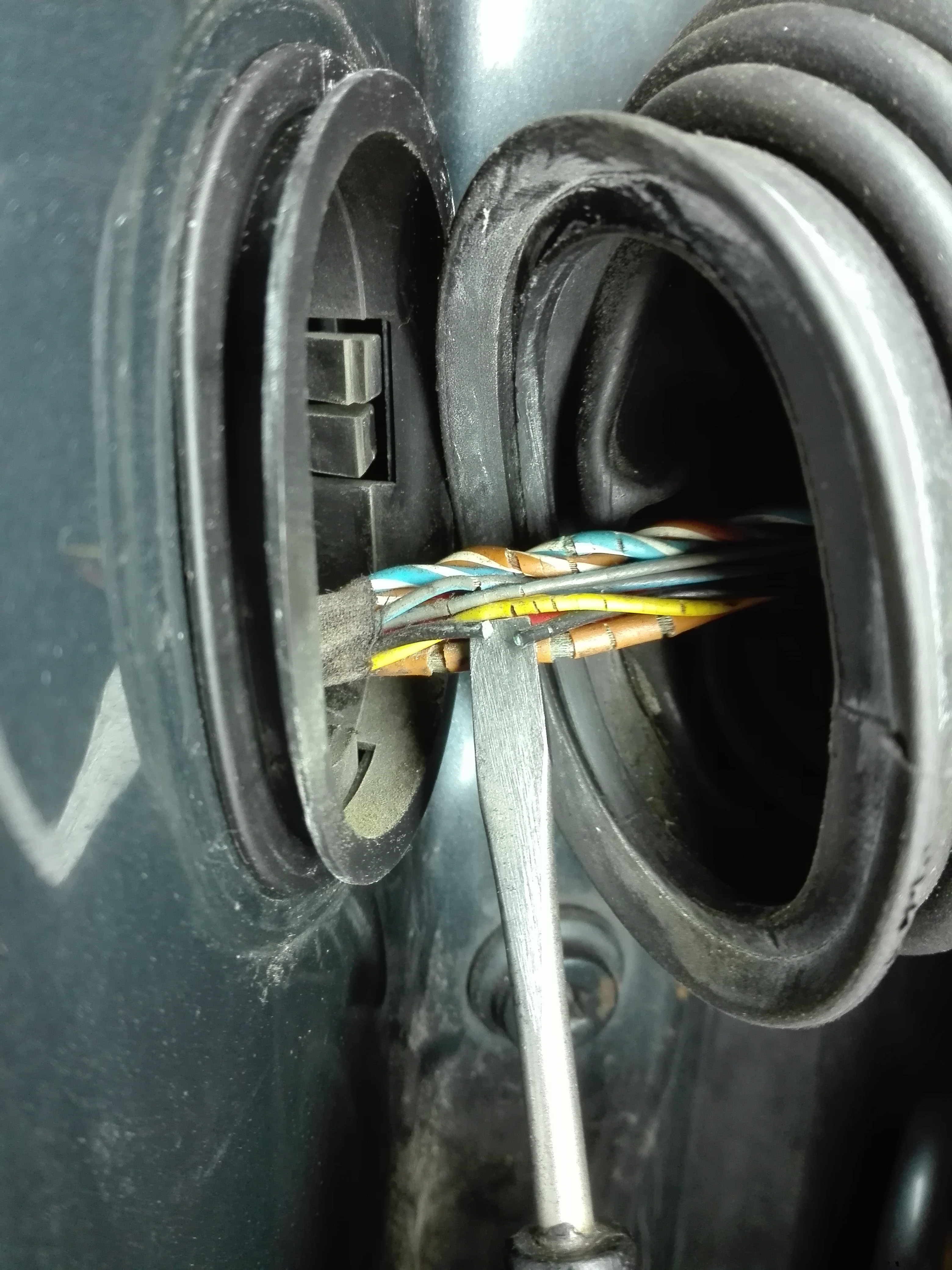

a seš si tim radiem jistej? Vzhledem k častejm zlamanejm dratum ve dveřich a zoxidovanejm kontaktum bych to tipnul,že to spíš vybil nakej ten zamek a to kolem. Jen tip,vybijeni sem neřešil,jen ty draty a zamky plus okna atd..Asi jako každej u O1 :D

Miloši, volvo pan Ti radí dobře. Zkontroluj svazky ve všech dveřích / pod tou gumovou harmonikou mezi sloupkem a dveřmi/. Bude to tam vypadat podobně jako u těchto řidičových dveří na přiloženém obrázku. Pokud i rádio vybíjí baterku, tak máš ještě o problém navíc. Začni u řidičových dveří, pak LZ, PP, PZ. Můžeš si to kontrolovat také v ŘJ komfortky , blok hodnot č.12. Obrázek

hele,s tima jednotkama nevím,je jich dost druhu,ale pokud na aute funguje,tak by to mohlo bejt ok. Ale měl se mladej mrknout na ten stekr k jednotce,jesi tam neni oxidace,to pak asi bordel dělat muže. Teda,když vidiš,co jen k blbejm zadnim dveřim vede,tak je možny vše. Spousta aut takovejch kabelu nema ani k řj motoru :) Muže se to chovat jako ty zlomeny kabely,kery o sebe brnkaj při zav.otviraní a ten zoxidovanej stekr,když se to otřese,tak chvíli vodi a chvili hovno.
