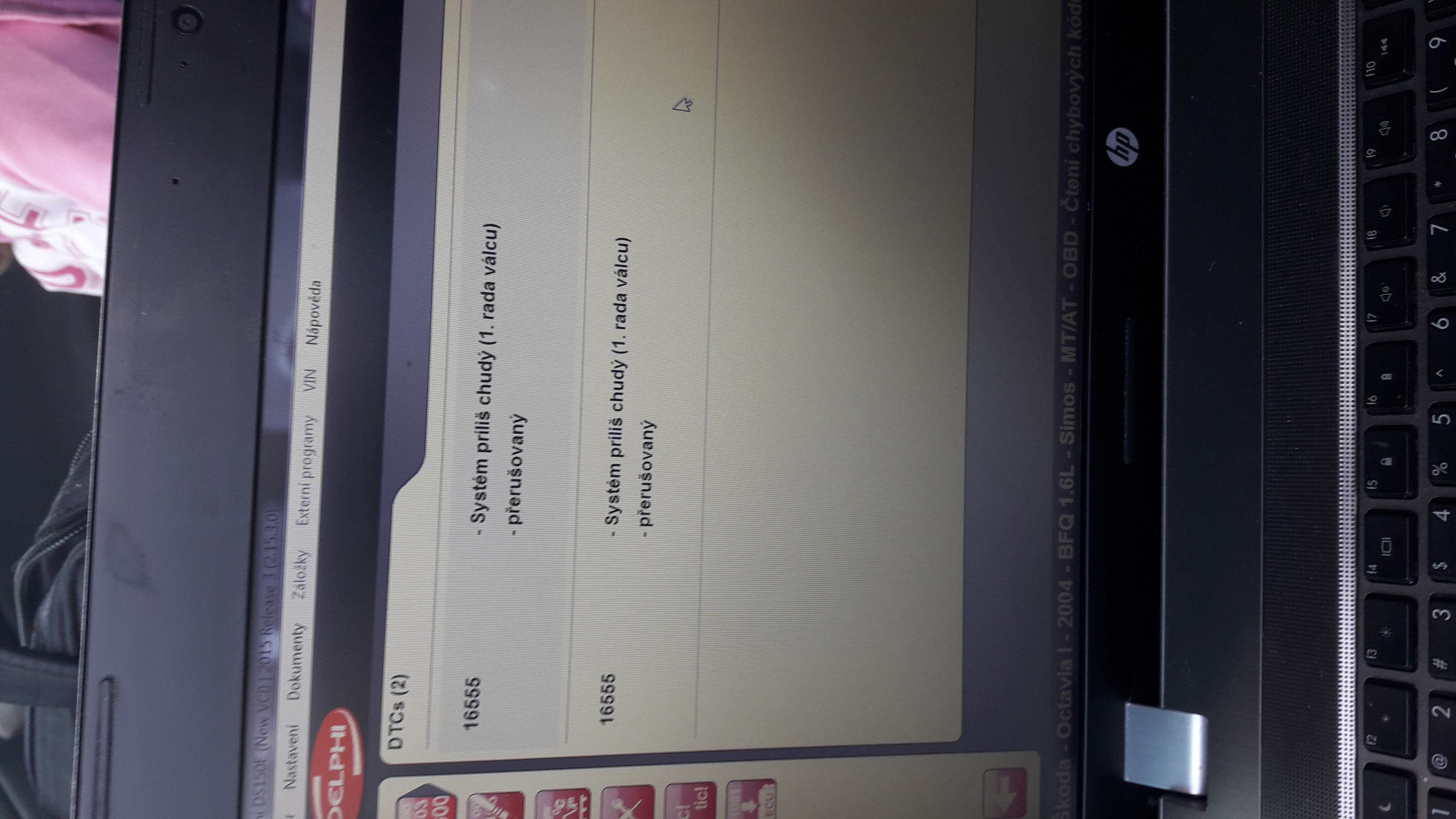

Ahoj odbornici.Urcite mi nekdo poradi.Hlasi my to pořád chudou směs ,na vonobech to je nepravidelný ale jinak to jezdi normálně. Myslel sem že je to lpg -ckem ale ted jezdim na benzin a je to to samý. Mam delphi cinskou, tak moc toho nezvladnu.Co by ste my poradili na co se zaměřit?Moc všem děkuji,,jo je to octavia 1.6mpi 75kw BFQ

Tlak paliva ,lamda sonda, netesne sanie,netesny vyfuk pred regulacnu lamda sondu

Ano, pre začiatok hlavne vylúčiť netesnosť to je základ pri týchto motoroch.

Já tohle jednou řešil a byla v háji lambda sonda, je pětidrátová a celkem drahá..

Tak sem to prošel ještě jednou a zavada na 4 valci.Jakej by ste my doporucili postup.Koupil sem svicky ,tak skusim vyměnit.Jinak auto startuje normálně jede taky o.k.Ale je dost citit benzin z vyfuku.

Pri výmene sviečok rovno zmeraj kompresie. Ale ešte pedtým vitiahni kábel s trafa na 4. valec a pozri či tam nie je oxidácia. Druhá vec, chybu vyhadzuje na benzín aj na plyn? Nemáš radšej VCDS? Tam sa dajú prehladnejšie odsledovať nezápaly.

Svíčky a kabely dát nové, to je základ, v dalším kroku pak cívku pokud to dadle něco o vynechání zapalování, změřit tlaky když budou svíce venku a párkrát jsem měnil už i vstřik ale na 1.2htp a 1.4 16v

Když diag píše chudá směs,tak to jednotka obohacuje,proto jde cítit z výfuku benzín a za tepla motor tarokuje, protože se prechlastava.
Při provozu na LPG jsou nejčastěji chycené benzínové vstriky.
