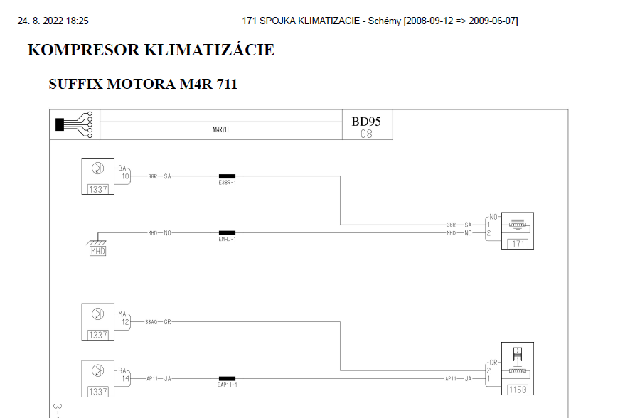

Klima byla prázdná, chladič ko, novej, naplnim, nic, na kompresor jde stále plus, kostra je slabá, žárovka jen sotva žhavi, když ale přivedu kostru tak spojka stejně nesepne, tak nevím..
Ko spojka i kabeláž, nebo co spina tu kostru? Prosím schéma?

Nech sa páči.

Jozef díky moc!

Ta kostra jde teda z té jednotky u baterky ( nazvěme to BSM jako u Peugeota ) ale pokud tam nejde vůbec nebo jde slabá,bude asi problém v tom ?
Pokud na kompresor kostru přivedu natvrdo a stejně to nechladí, je asi problém i v kompresoru ( spojce )
Spojku jsem nenašel jako samostatný díl,konpresor celkem za raketu,no,zkusím ho vyndat a omrknout

Tá kostra ide z nejakého kostriaceho bodu, tú tam môžeš natiahnuť natvrdo, nie je spínané tou kostrou. Napájanie ide z tej ,,BSM,, a keď je tam stále plus, potom tam bude problém.

Jo asi jo no, plus tam jde i když klimu vypnu, taky je mi to divné....ale kompresor se nerozjede i když do něj pustím 12v natvrdo tam asi v té spojce taky něco bude, odpo na to mrknu..
V BSM je 10A pojistka kterou když vytáhnu tak plus na kompresor přestane jít ale nechápu proč je to pořád "připnuté"
Možná kvůli tomu ta spojka na kompresoru odešla

Roman pozri tieto poistky.

Nemáš k.o. spojku a tých 12V tam nameriaš len to čo si jednotka kontroluje celistvosť obvodu? Odmeraj ohmický odpor spojky, prípadne skús na výstup z riadiačky na spojku zavesiť žiarovku, či sa rozsvieti.

Jak už jsem psal, na štekr do kompresoru jde jen plus, kostra ne a to plus tam jde pořád,po zapnutí klíčku což asi nemá ? ( i když je AC off ) Moje úvaha je že je v prdeli ten e-box ( BSM nebo USM jak to nazývají Renaulti ) , ten tam pouští pořád plus a proto se spálil kompresor :?
Žárovka se nerozsvítí když ji píchnu do štekru , ze začátku mi jakože prožhavovala, šlo tam tak 4-4,8V teď už tam nejde nic, plus jde plné - silné,kostra vůbec ale i když do kompresoru pustím 12V natvrdo tak se nic nestane takže si myslím že je KO
Na odpor jsem neměřil teda, můžu zkusit..
Ono to jako klasickou spojku nemá,takovou která by cvaknula a začalo to chladit,je to už nějaký novější systém kdy ten kompresor jede pořád tak možná to stálé plus tam jít má?? Ale jak by to potom regulovalo?Tou kostrou? To asi ne když podle schématu je kostra natvrdo napojená na 31ku

Je dôležité čo tam máš a čo meriaš. Ak meriaš spojku, na schéme 171, tak tú spína riadiaca jednotka voči kostre. Tá ma dva stavy- bez napätia vypnutá, pod napätím zapnutá. Odmeriaš napätie na cievke.
Ak meriaš variabilné nastavenie výkonu, tak to ovláda plynule riadiaca jednotka - aj plus aj mínus vystupuje z nej. Plynule reguluje prúd cievkou (1150) nastavovača a tým výkon chladenia. Najlepšie merať prúd - do série s jedným vodičom ampérmeter.
Či máš kompresor bez spojky zistíš, či sa furt točí hriadeľ kompresora. Ak sa netočí, je rozopnutá spojka. Alebo ešte môže byť kompresor bez spojky, ale je odstrihnutý poistný unášací kolík - odstrihne ho pri zatretí kompresora. Teda aspoň koncern to tak má.

Já mám ale na kompresoru jen jednu cívku vzadu u trubek, jinak nic
Je tam takovýto kompresor :
