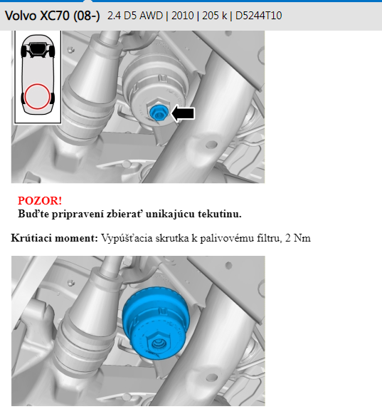

Čau kluci, nevíte někdo prosím, kde je na Volvu XC70 kód motoru D5244T10 151kW palivový filtr. Klekl mi noťas kde mám autodata, takže je nemůžu otevřít. Díky.

Nech sa páči.

Díky za ty obrázky moc mi pomohly. Tam bych ten filtr fakt nehledal. Ještě to udělali tak parádně, že bez povolení stabilizátoru, který prochází přesně pod tím filtrem ten filtr prostě nevyhodíš ven. Ježek v kleci. No jednoznačně dementi. Mám tu ale ještě jeden problém. Olej, filtry vyměněny řešil jsem na tom ještě turbo vymazal jsem veškeré závady nastavil jsem interval a na přístrojovce stále svítí nápis ,,nutný servis motoru." Žádnou chybu už diagnostika nepíše auto jede jak z praku. Před opravou jelo v nouzáku k vůli praklé hadici od turba.
