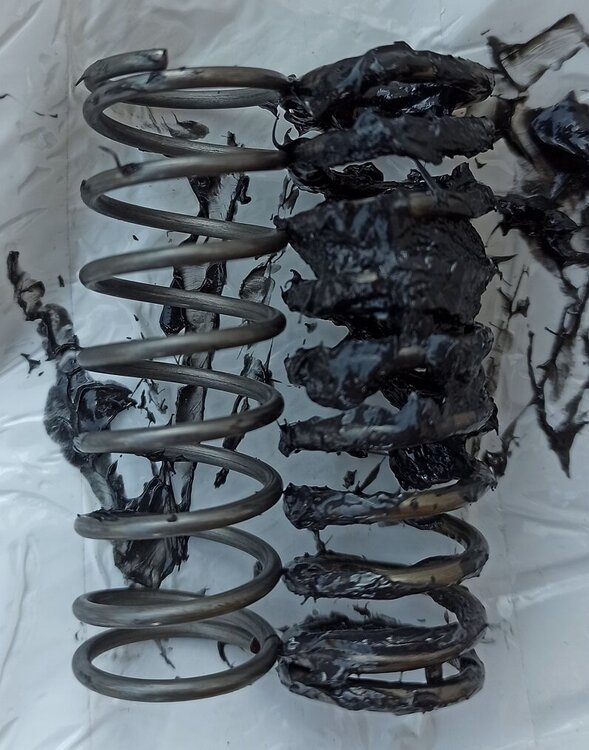

našel jsem v Peugeotu 206 1.4i 55kW 1999 v pravém vnitřním kloubu poloosy prasklou pružinku.
Nedá se koupit.
Neřešil to už někdo nějkaou náhradou? Měla by mít rozměry Délka - 61 mm, tloušťka - 2 mm, průměr - 21 mm
Našel jsem třeba https://www.autoricambi.cz/pruzina-homo ... ho-p29455/
ale nikde nemůžu najít rozměry. Bojím se, že když je to dodávka, tak ta pružinka bude větší.

Poloosy jsem obě vyndal.
Klouby jsou zcela OK. Jen u té delší prostě praskla ta pružina. Drát 2mm, délka 60mm, vnější průměr 21mm. V čr jsem takovou nenanšel a na zakázku nemá cenu jí nechat motat.
Naštěstí na aliexpress prodávají 4 kousky pružiny tohoto rozměru za stovku.
A na rozdíl od originálů moje poloosy mají v sobě takovej kónus na kterém sedí to pérko, takže ani nemusím řešit tu krytku na konci pérka.
Ale díky za radu. Už jsem o tom vážně uvažoval, než mě napadlo se podívat jestli to nemaj v číně. Je to auto na dojetí, takže čím méně investuju, tím lépe.

Kdyby to někdo taky řešil.
Tak zrovna do mé poloosy to bez problému pasuje.
Mám nějakou verzi s osazením na poloose, takže je pružinka bez takové té mističky.
Kdyby nědo potřeboval, tak mám dvě náhradní doma. Jedu si nechám do foroty.
V levo z číny. Pravá originál.
