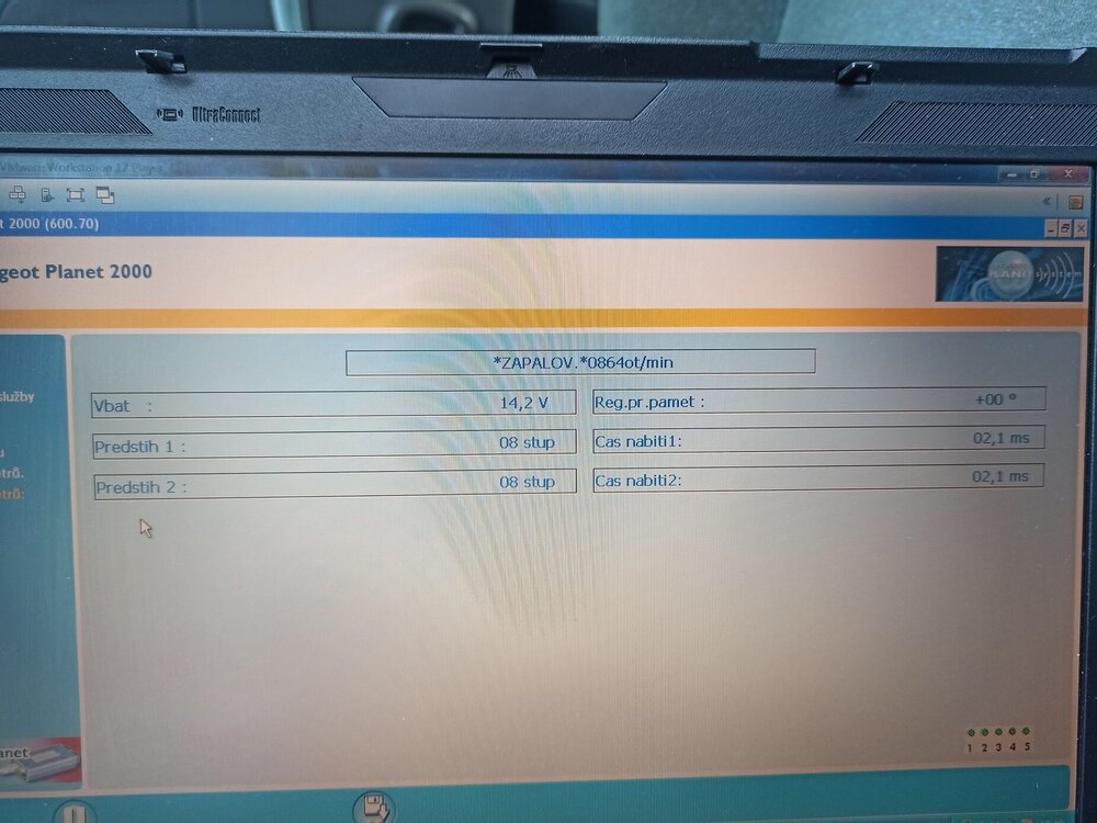

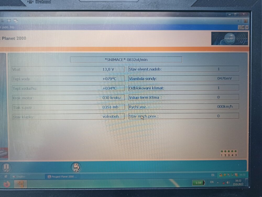

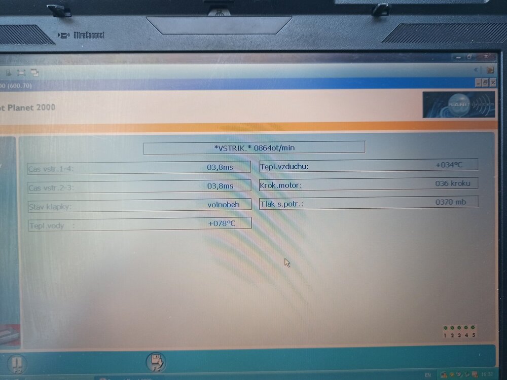

Co jsem vykoukal na diagnostice ještě před výměnou svíček. Vše vypadá asi OK. Jen korekce předstihu strašně lítá. Chyba v paměti žádná.

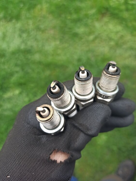

Taky jsem po 300km vytáhl nové svíčky. Tři jsou různé očouzené a jedna úplně čistá. Nepoznalčil jsem si bohužel pořadí válců z kterých jsem je vyndal. Očistil jsem je a dal zpět. Až zas najedu pár km, tak se pak podívám na jejich stav.
