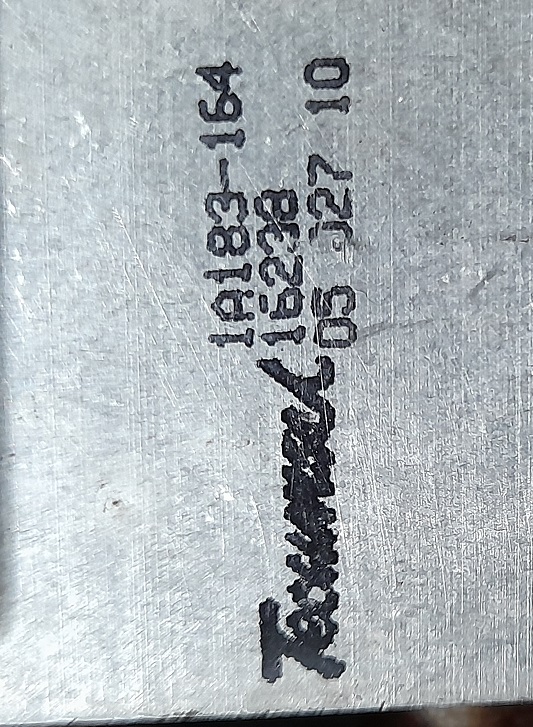

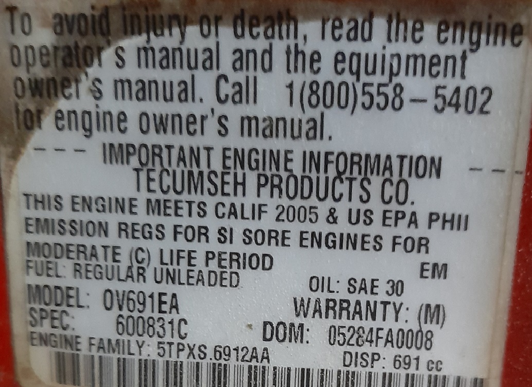

Poradil by mi někdo co do tohohle motoru dát za startér? Dostalo se to ke mě už s vyměněným startérem, který fungoval asi 2 dny, objednal jsem podobný co tam šel, vydržel chvíli. Nedalo by se to někde najít?
Díky moc.

Diky, naštěstí to není moje. Zkusím objednat a uvidíme

Tak startér startuje, ale je problém s dobíjením - po chvíli chodu začne padat napětí. Co jsem zkoušel měřit, tak mi to ukazuje na vadný regulátor. Zkoušel jsem pátrat a nic se mi sehnat nepovedlo. Nekoukl by jste někdo? Díky
