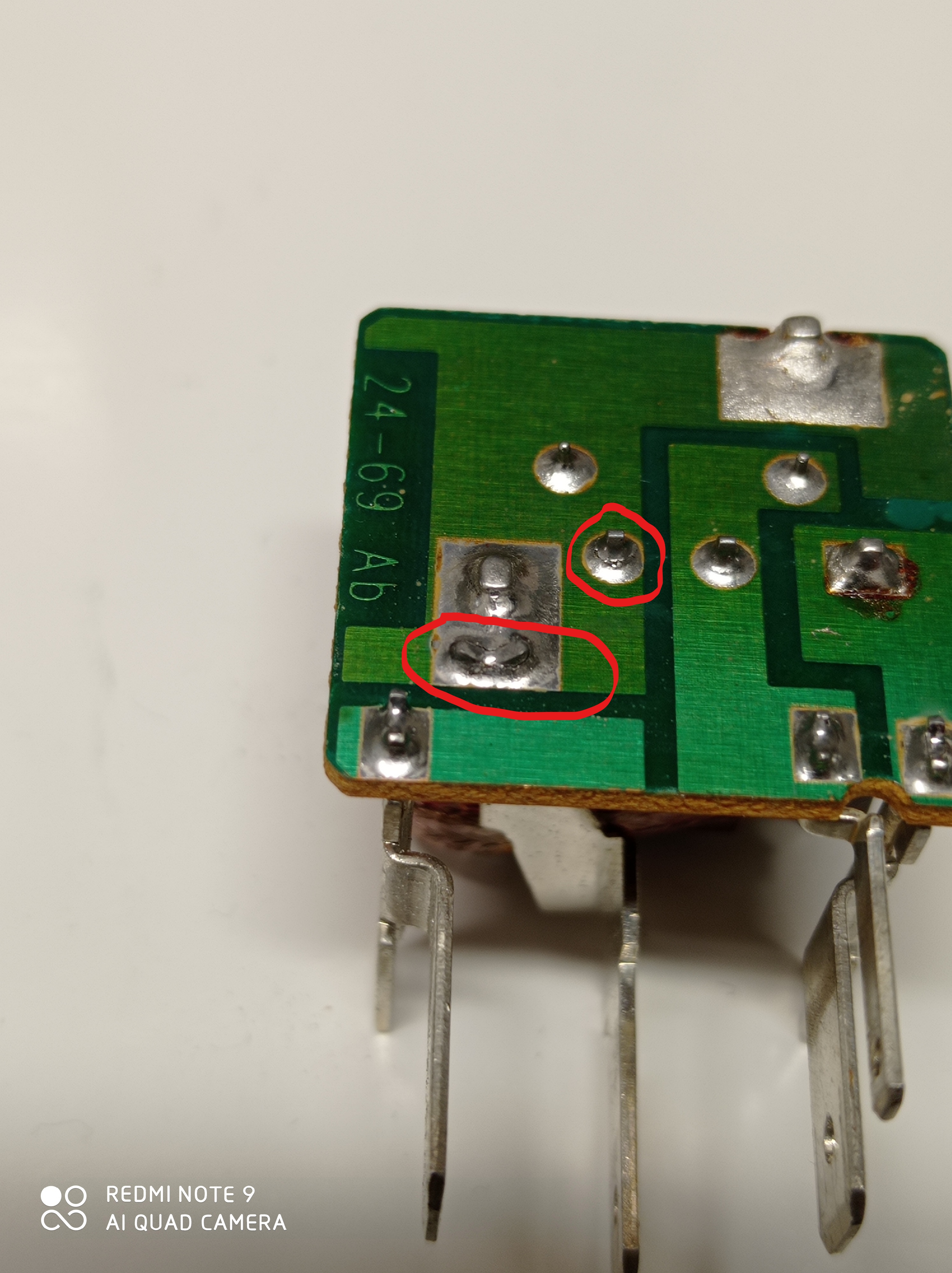

Bude to relé 109 jak píše kolega výše. Když ho opatrně rozděláš, tak většinou bývá porušen přechod od pinu na plošňák. Viz obrázek , na kterém je vidět popraskaný cín kolem kontaktů označených červeným kroužkem. Nejčastěji to bývá u nejdelšího pinu na uvedeném obrázku. Při zahýbání s pinem je to vidět. Většinou stačí spoje procínovat a relé fachčí dál.

Re: VW Golf 4-1.9 TDi, 66Kw r.v.2000 nejde nastartovat
Děkuji za upřesnění a názorný obrázek.
Děkuji.
Zítra se na to za denního světla podívám a dám vědět jak to vypadá.

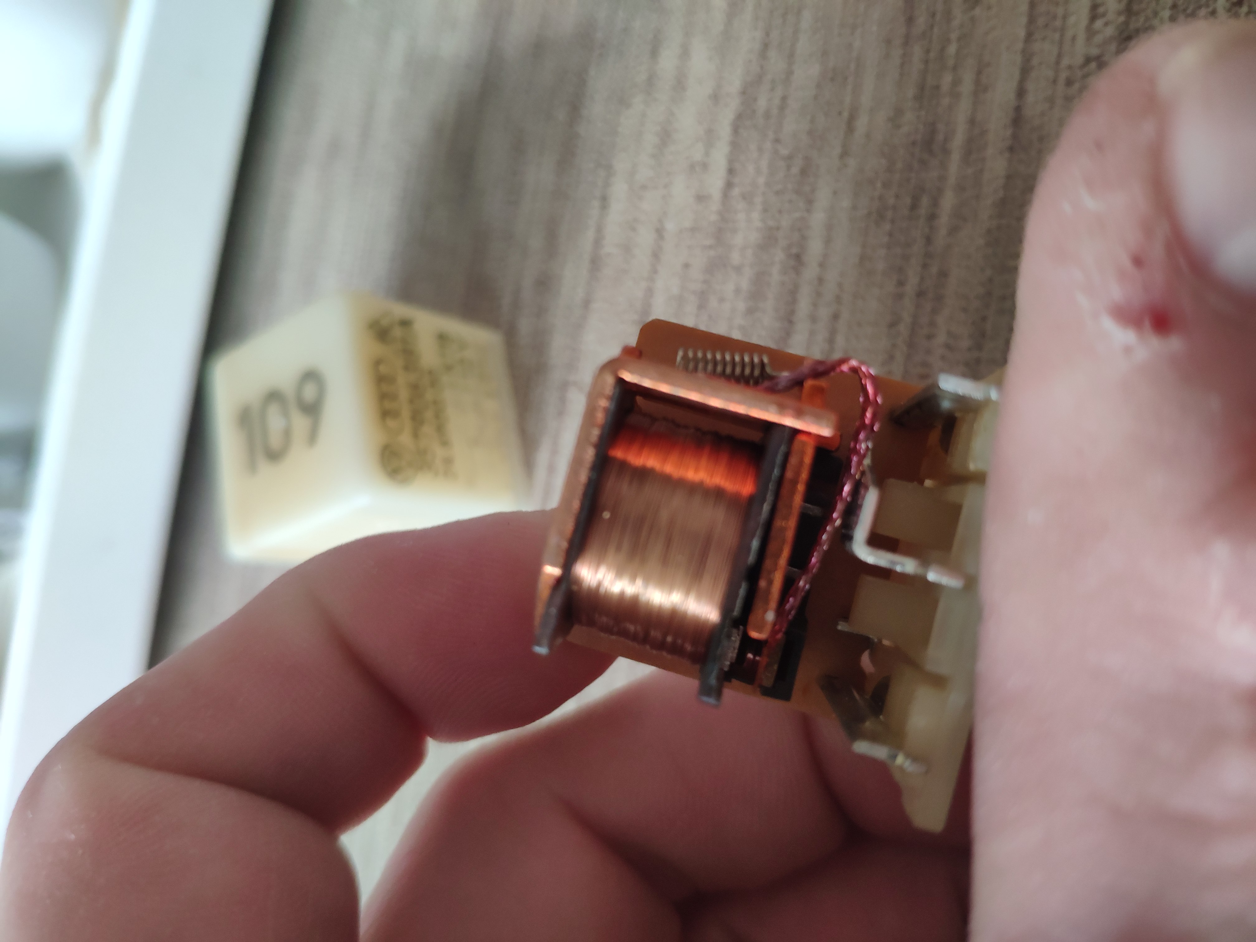

S odstupem času musím konstatovat, že kolegové měli asi pravdu.
Objednal jsem originální relé žhavení c.109 a vyměnil jsem ho a zatím auto pokaždé nastaruje a jezdí.
Toto na fotce je to vybrané z vozu.
Viditelně na něm není nic zvláštního.
výměna relé žhavení pomohla.
Závady v zjištěné přes diagnostiku s problémem nemají nic společného.

Re: VW Golf 4-1.9 TDi, 66Kw r.v.2000 nejde nastartovat-VYŘEŠENO
Update k 11.04.2023:
Auto po výměně relé jezdí stále bez závad.
Takže chybové hlášky v řídící jednotce motoru nemají nic společného s funkčnosti motoru.
