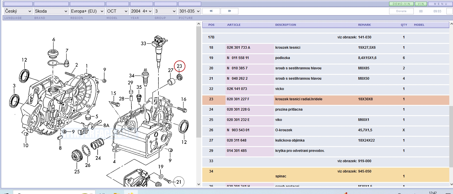

Ahoj.Chci se zeptat ohledne Octavie 1,,1.6mpi rok 04 75kw bfq..teče mi olej z prevodovky, spíš prolíná kolem ty radici týče co vede do prevodovky...je tam gufero a jestli se dá vyměnit bez toho aby se sundavala prevodovka?,,děkuji za odpověď

Co je to za převodovku - DUU/DUS ?

DUU

Pošli mail, pošlu ti rozkres, z toho to poznáš
Co si pamatuju tak ten řadící mechanismus šel z DUU normálně vyndat

Jj, to je přesně ono co mám nachystaný, takže už nic (noteeth)

Kluci moc dík, snad to klapne.Zitra dám vědět jestli se to takhle povedlo...bylo by to super.Budu měnit i olej v převodovce a snad bude klid a vse zase normalni (rofl)

Ahoj.Tak to tu hodím.vse proběhlo jak mělo.simeringy výměnné, olej taky ,nějaké táhla se udělali a funguje dal...Není to 100% ale rychlosti jdou...zatim (rofl) ...
