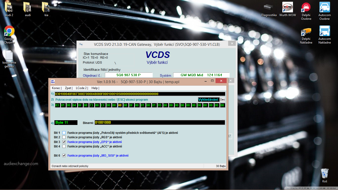

prejsť kodovanie

Kódovanie kde ? V ktorej RJ ? Ako hovorím nemá to RJ natáčania svetlometov . RJ centrálnej elektroniky som pozeral a možnosť adaptívnych svetiel je vypnutá .

CAN-Getaway

Pozrel som to kódovanie getway bola tam zaskrtnuta možnosť AFS . Takze som to prekodoval . RJ kód prijala ale bez zmeny . Stále na prístrojovej doske to svieti

VYRIEŠENÉ.
Bola zle nakodovana prístrojovka .
