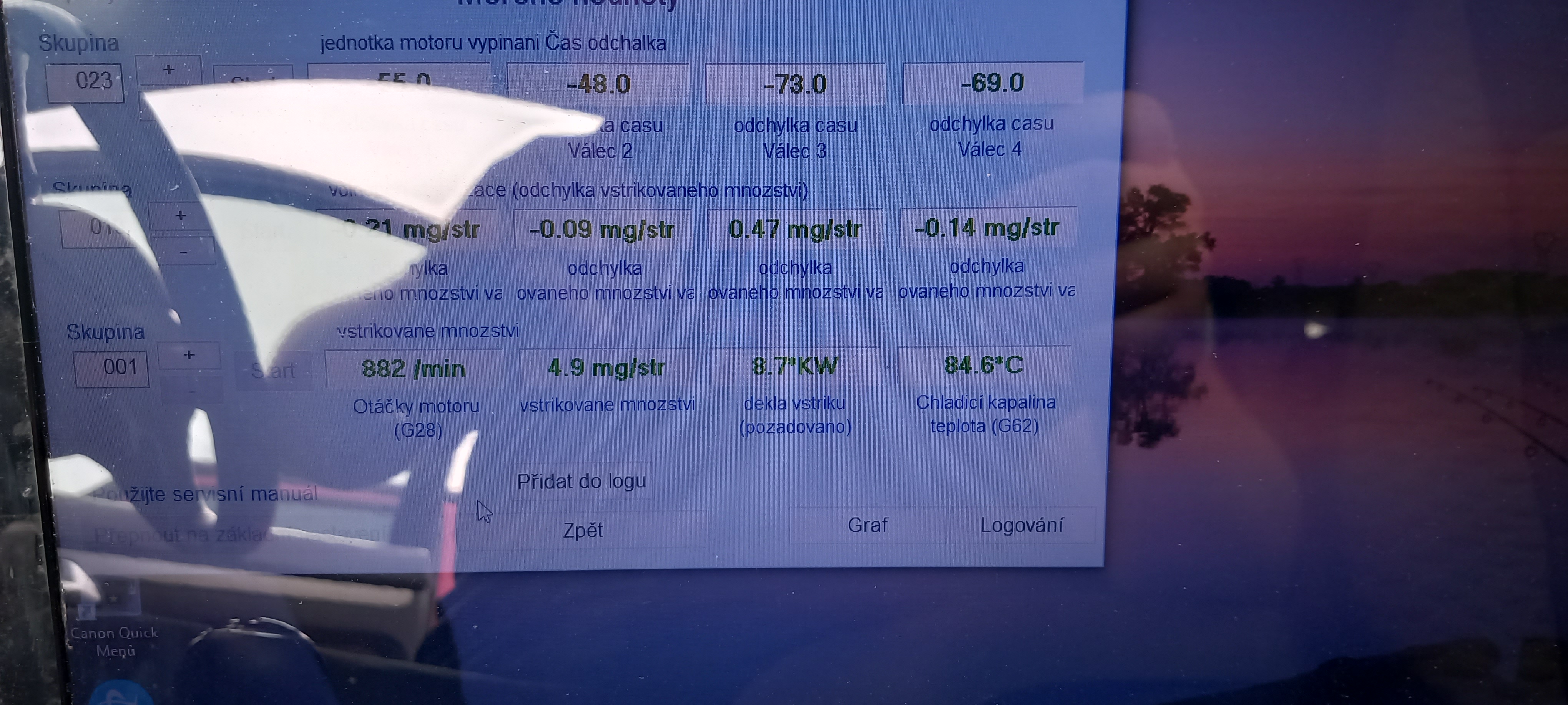

Zdravím chtěl bych slyšet váš názor... Řeším spotřebu na 1t2 cross touran 2.0 tdi bmm. Spotřeba se pohybuje k 7-mi litrum jezdím krátký trasy do prace , nakup atd , do Prahy cca 25 km tam 40 km zpátky , takže hodně poskakovani hlavně odpoledne , poslední měření podle natankovani je na 59,6 litrů nájezd 880km. Možná je to normální u tohodle auta , dost jsem si toho užil s tímhle autem tak už jsem zřejmě jenom paranoidní 🙈🤣 tak děkuji za pochopení . K motoru - kompletní Go před cca 4500 km (vybrus na 81.5 , rovnání hlavy a bloku, ložiska kliky a ojnic, repas 2 vstriky , nové turbo , nové olejové čerpadlo, vacka litina od et vč hyder) . Výkonnostně jede hezky už od cca 1400 otáček je cítit postupný nárůst výkonu až do 2000 kde to jede jak prase 🙈 , napadá mě buď ta vacka od et že zvyšuje spotřebu nebo dpf ( regenerace co cca 330km najeto 235k km ) nebo to ještě časem sedne než se to pořádně zajede. Přikládám nějaké vag hodnoty. Díky za nazory. 😁
