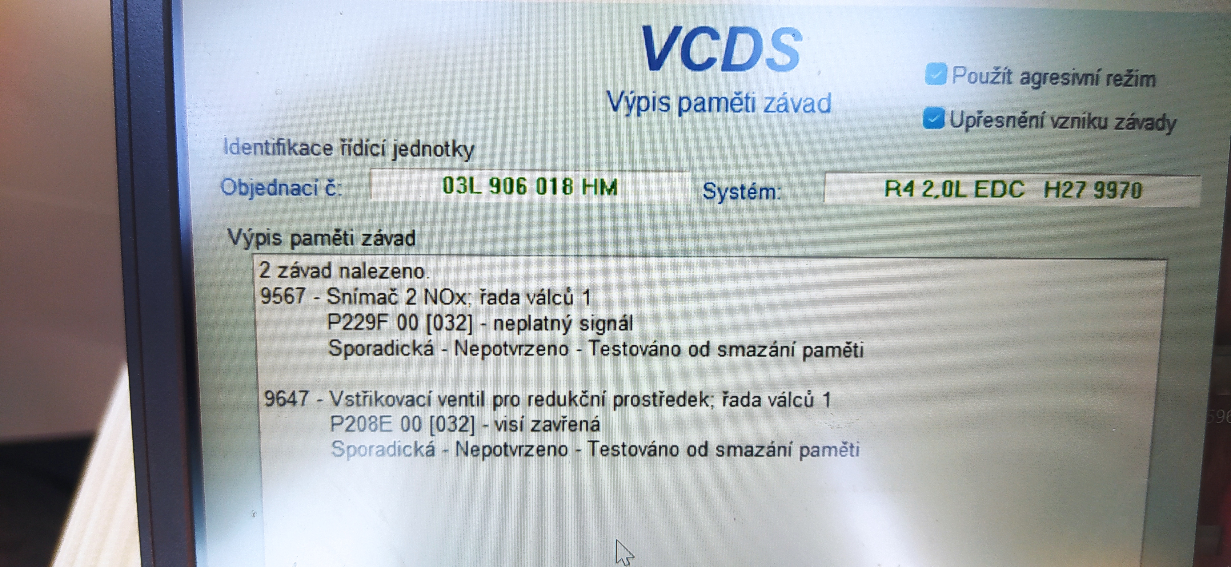

Ahoj, Alhambra 2012, CFFB, najeto 202 tis. km. Školkové auto manželky. 6 km tam a 6 zpět, občas nějaká delší trasa.
Dlouho trvá regenerace za jízdy. Třeba i hodinu.
Vyhodilo mi to chyby cca. před měsícem a šly smazat viz foto. Od té doby trvá dlouho regenerace DPF.
Vyměnit čidlo NOx? Zakarbonované?
A co ten vstřikovač AdBlue?
Dík za rady.

Najskôr vyber ten vstrekovač adblue a pozri v akom je stave, už som ich pár menil

Ahoj, mám to v plánu.
https://www.youtube.com/watch?v=4oiKzznwUCY
Čím to vyčistit a jak poznám, že je špatný?
Až bude vyndaný tak spustit v testu akčních členů?
Dík

Ahoj, vstřikovač jsem vyndal a je čistý. Bez krystalizace. To samé i otvor v katalyzátoru. Nějaké další nápady? Lze nějak otestovat?
Nebo rovnou koupit nový? Ceny jsou od 2800 po 8500 za originál. Co doporučíte?
