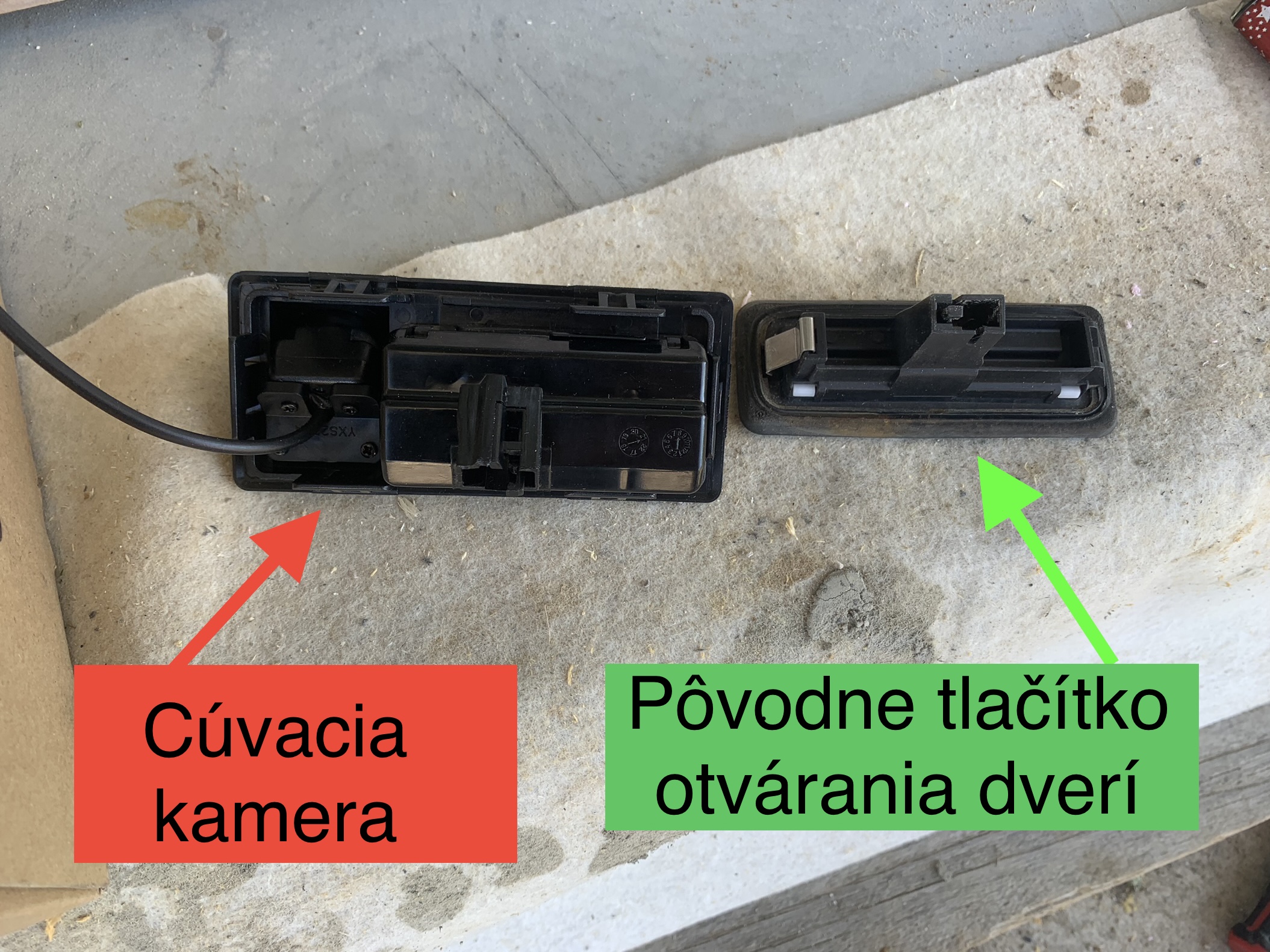

Potreboval by som poradiť ohldom parkovacej kamery na Octaviu 3 , 2014 combi
Zháňam parkovaciu kameru ktorá je zabudovana vedľa tlačítka na otváranie kufra . (nie originál) nakoľko som tam namontoval android rádio .
Problém je ten že všetky kamery čo pozerám čo sú v ponuke majú oveľa väčšie rozmery ako môj otvor vo dverách na tlačítko .
Bohužiaľ na to som prišiel až keď som kúpil kameru .
Niečo sa tam prerába ? Nerád by som do dverí pílil väčšiu dieru .

Ok nějakého KT 2014 nebo 15 jsou jiná vrata vhodná pro kameru. Máš smůlu že máš ještě starý. Já to na OII piloval. U O3 bych spíš koupil jiný a tyhle prodal

Budes muset, sam jsem to resil a vyresil vetsi dirou, ale to uz je tak 4 roky, auto uz davno nemam
