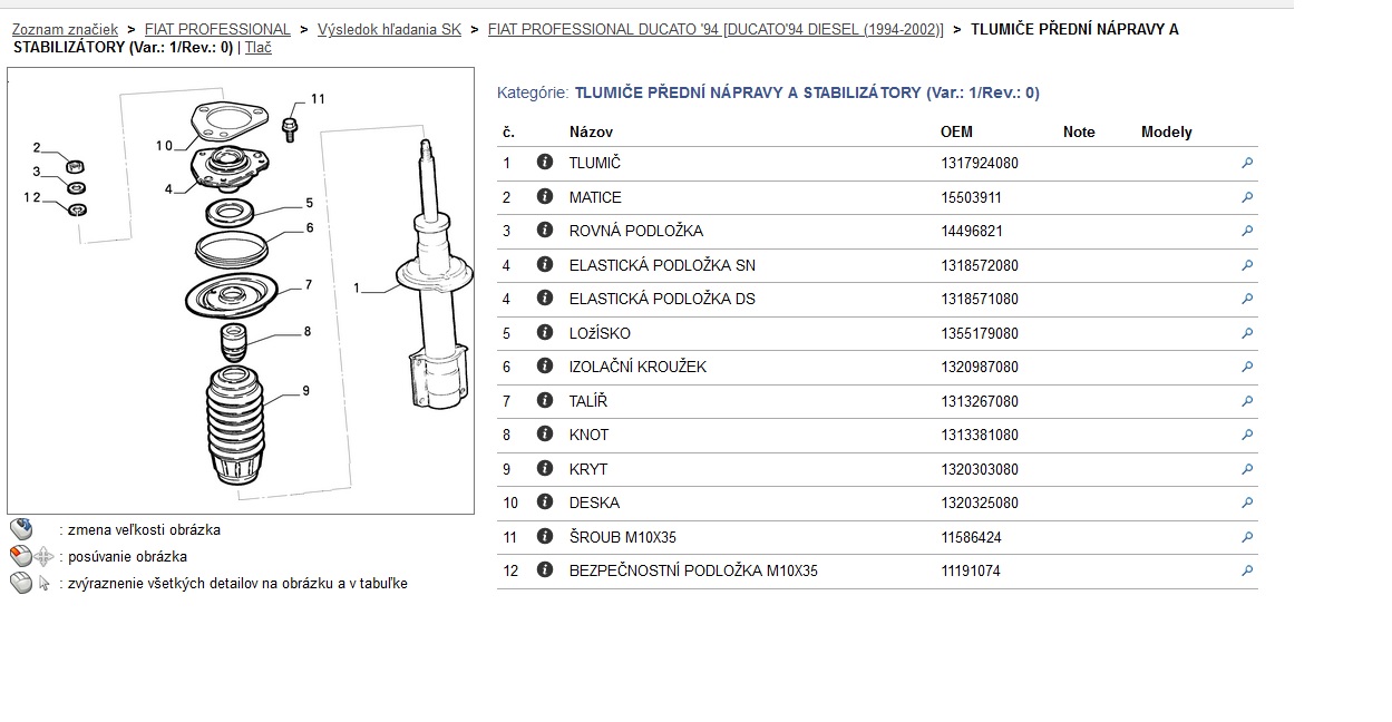

Tome su tam 2 typy tlmič je rovnaký ani podla VINu nieje jasne co tam je. Horne uloženie pojde nove automaticky aj s ložiskami . Kamoš s niekym volal na dalku kdo tie auta robí a že to velmi odchádza. po vytočení kolama tam praská.
tlmič 1.jpg (150.97 KiB) Zobrazeno 5993 x
tlmič 2.jpg (160.92 KiB) Zobrazeno 5993 x

A ty dva obrázky. Nebude to pro nosnost 1.1 +1.4 a ten druhý pro maxi 1.8? Jsou rozdílné.
Ono pro toť ty staré žebráky ten partslink nebo kde to hledáš moc nefunguje. Normálně bych to vyhledal podle auta(rok výroby, nosnost), tam kde bereš věci.

Asi najlepsie bude to vytiahnut pozriet co je tam spatne a potom objednat. Ake ulozenie aj s loziskami tam dam.? Sachs Kayaba.... ?
Tome presne na tie stare vrazdy sa podla VIN neda spolehnut

Já úplně přesně nevím jak tyto starší ročníky, ale co byly ducata 2002 nahoru, tak komplet podvozkové věci byly stejné napříč všema modelama a motorizacema. Jeden jediný rozdíl byl v nosnosti. Ta vyšší, 1800kg, ta mělo všechno stejné jen o kousek větší. Větší průměry ložisek, brzd, čepů a všeho. No až na jednu výjimku. U té nižší nosnosti byly čepy řízení dvě velikosti. A to jsem se setkal jen u jednoho jediného auta, že byly jiné.
