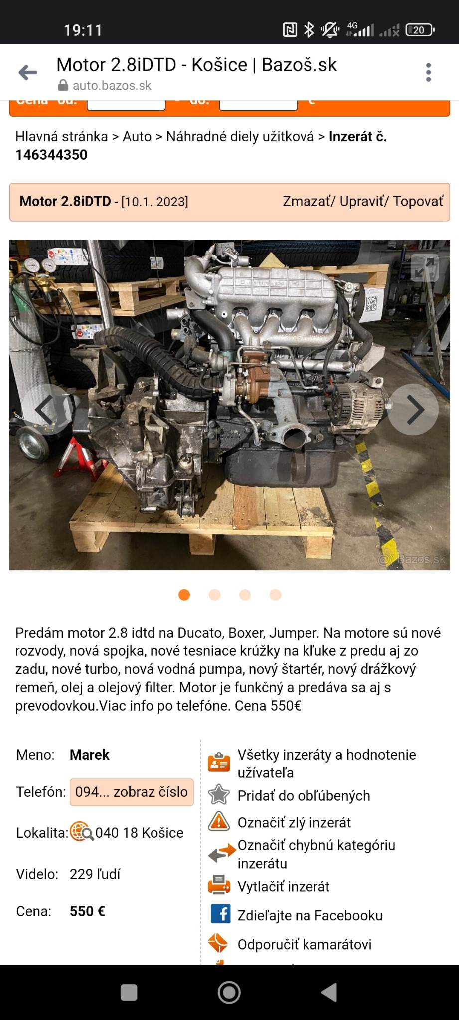

Dobrý deň mám Ford tranzit 2.5 74kw 1995 . Tento motor nemá zhavice ale má jeden v saní a ten sa zapína pri cca mínus 5 . Mám problém naštartovať aj keď je 10c štartujem aj 10sekund a niekedy viac krát . Rád by som vymenil motor za Iveco 2.8td keďže ho mám doma chcel by som sa spýtať či to dopasujem na pôvodnú prevodovku a bude problém na STK s iným motorom?
