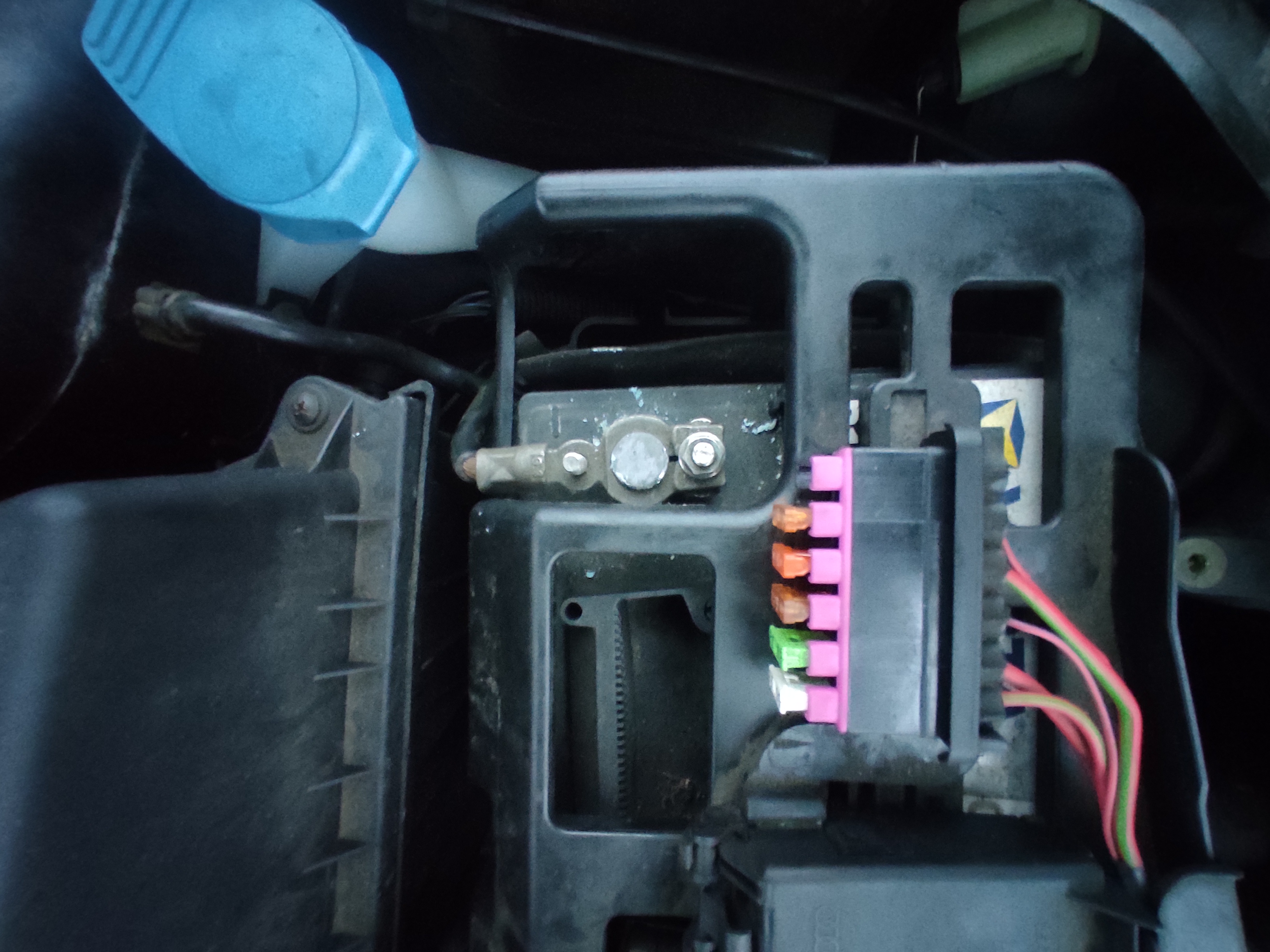

našel jsem to...problém je v tom pojistkovém spodku nad baterkou ...číslo dílu 5J0 937 548
Když to mačkám a jakoby s tím kroutím, tak žárovka na plusovém pinu u kostky bliká.....je tam nějaká mikroprasklina asi v tom pásku, co přivádí napětí na ty zástrčkové pojistky....setkal jste se s tím někdo?

Nesetkal ale hlavně že jsi to našel ;)
