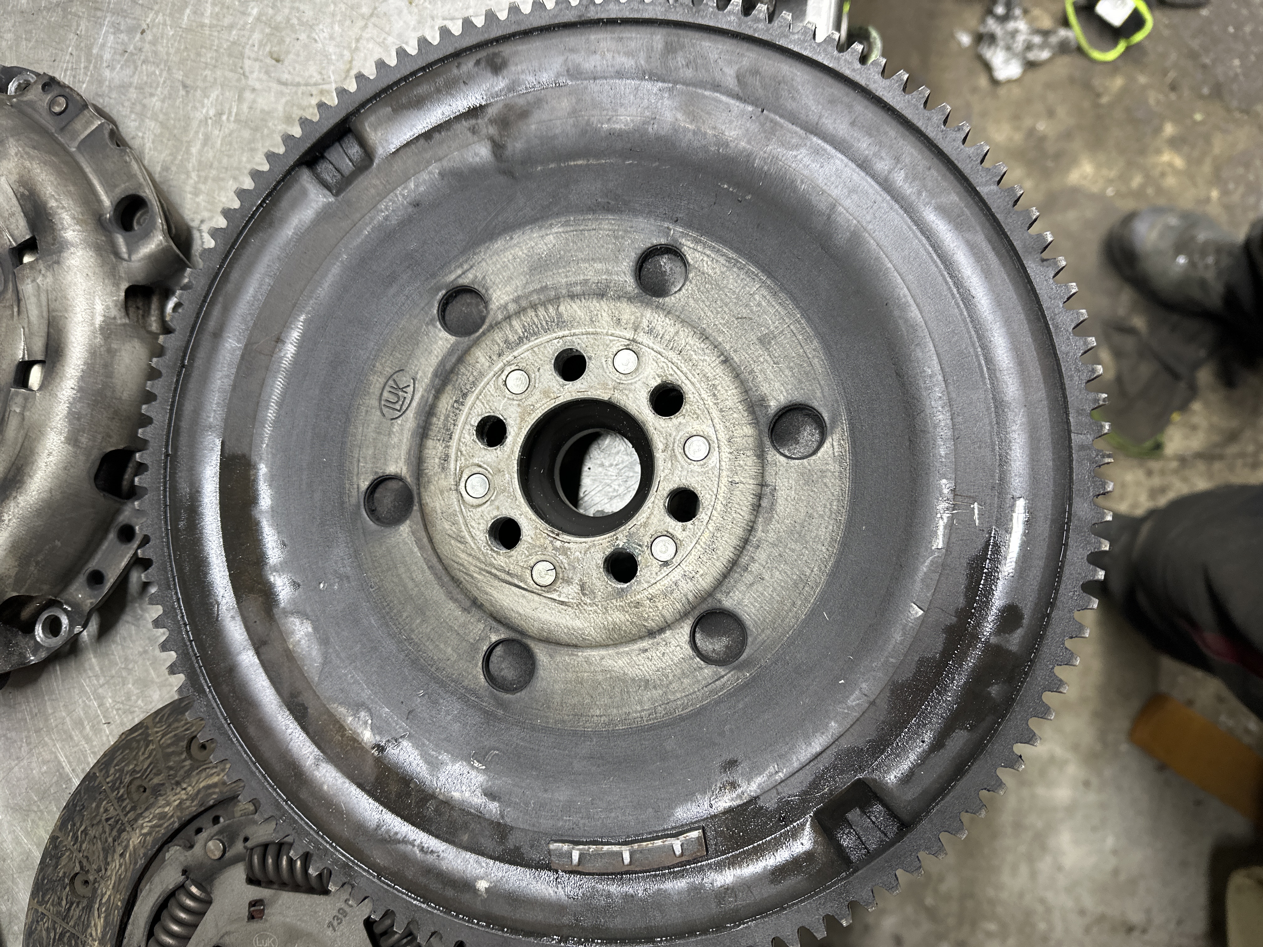

Je možné že by setrvačník neměl výřezy pro povolení zadních šroubů olejové vany?
martinsidlo
Příspěvky: 5095
Bydliště: Praha 5
Re: Passat B5,5 6Q AVF sundaní olejové vany.
Příspěvek od martinsidlo »
Je .

Není. Už otočeno asi 5x od značky ke značce.

Nemusi byt vyrezy Buch vi,co je tam za setrvak.

já je tam neměl (noteeth) povoloval jsem to inbusem s kuličkou (noteeth)
edit: spojka už byla nejspíš měněná- našel jsem vařenou převodovku jako kdyby se rozpadla dvohmota a udělala do ní díry (noteeth), ale zase na setrváku byla ryska která seděla na HÚ :D

Tak tam nejsou a setrváku je LUK.

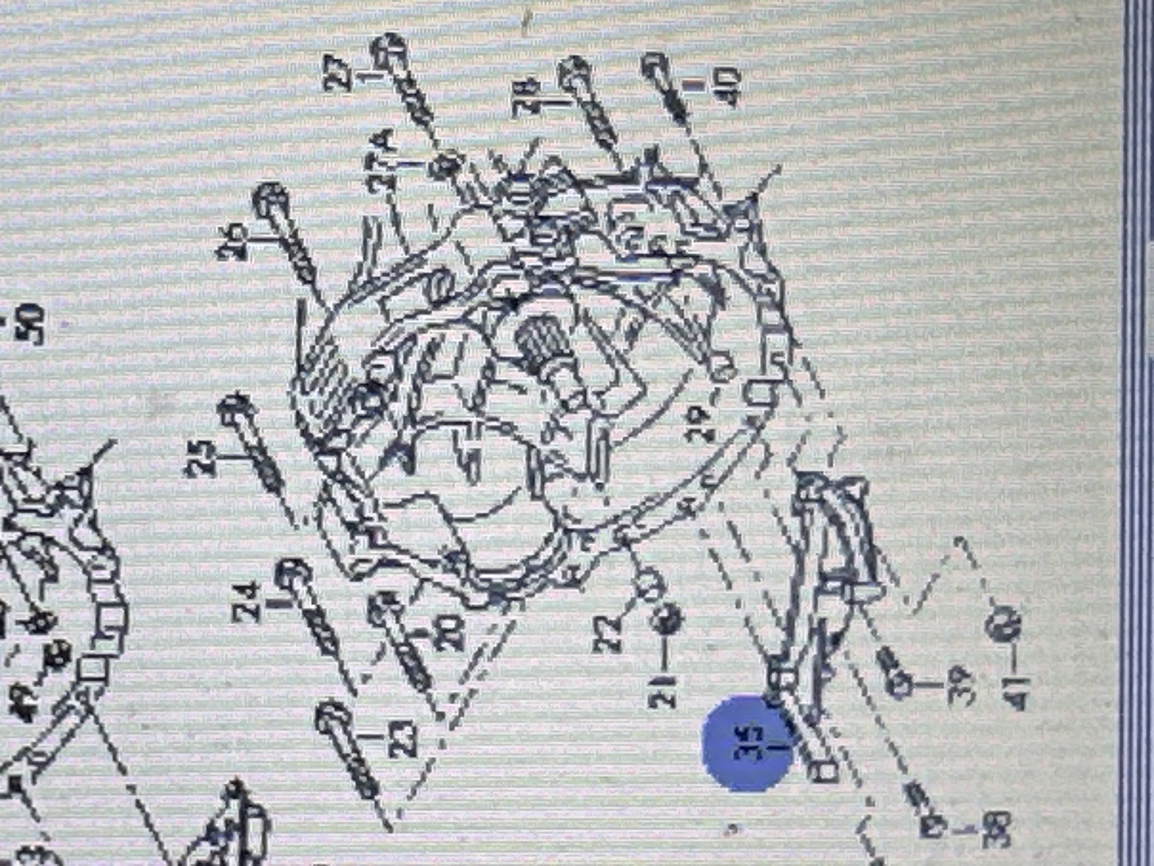

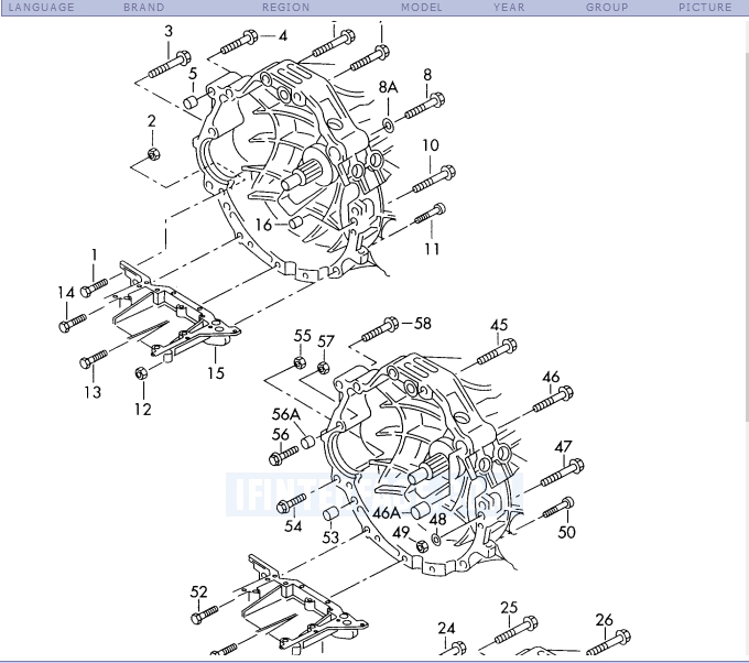

A ještě v etce jsem našel obrázek na kterým je na pozici 35 vzpěra s lůžkem a to je něco co mě chybí nebo to je už olejová vana?

nafta nic takovýho nemá tam to supluje olejová vana ;)

Tu stoličku mají starší motory s plechovou olejovou vanou, hliníková už to má v sobě.
