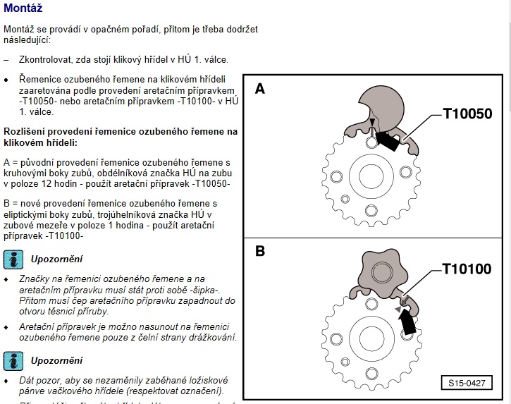

Mohu poprosit o radu? Chci vyměnit rozvody na BXE, ale narazil jsem na problém s aretací. Přípravek tam bez palice nenasunu. Když tak ho zbrousím, ale podle DP mám jinou řemenici? Dle DP je značka u šroubu od řemenice z řemenu příslušenství. Já mám ale šipku mezi zuby. Přípravek mám T10050 (podle DP) nemám mít náhodou T10100?

T10100 má šipku napravu, ten bych viděl že bude pasovat.

Na tom jsem koukal, ale je u něj uvedeno pro 2.0 TDI PD. Takže v tom je bordel (wallbash)

passion: Z jaké DP to je? Asi mám nějakou starší verzi.

LadikRS píše: 19 pro 2023, 14:21 passion: Z jaké DP to je? Asi mám nějakou starší verzi.
Z Elsy.

přípravek máš správný, ale pro starší edc15 motory (noteeth)

Tak mám T10100 a ani ten nenasadím na řemenici. Nesedí o setiny milimetru (wallbash)
Passion: Elsu nějakou mám, tam jsem ale nekoukal. Mám v PDF DP, ale bude asi z počátku výroby O2.
