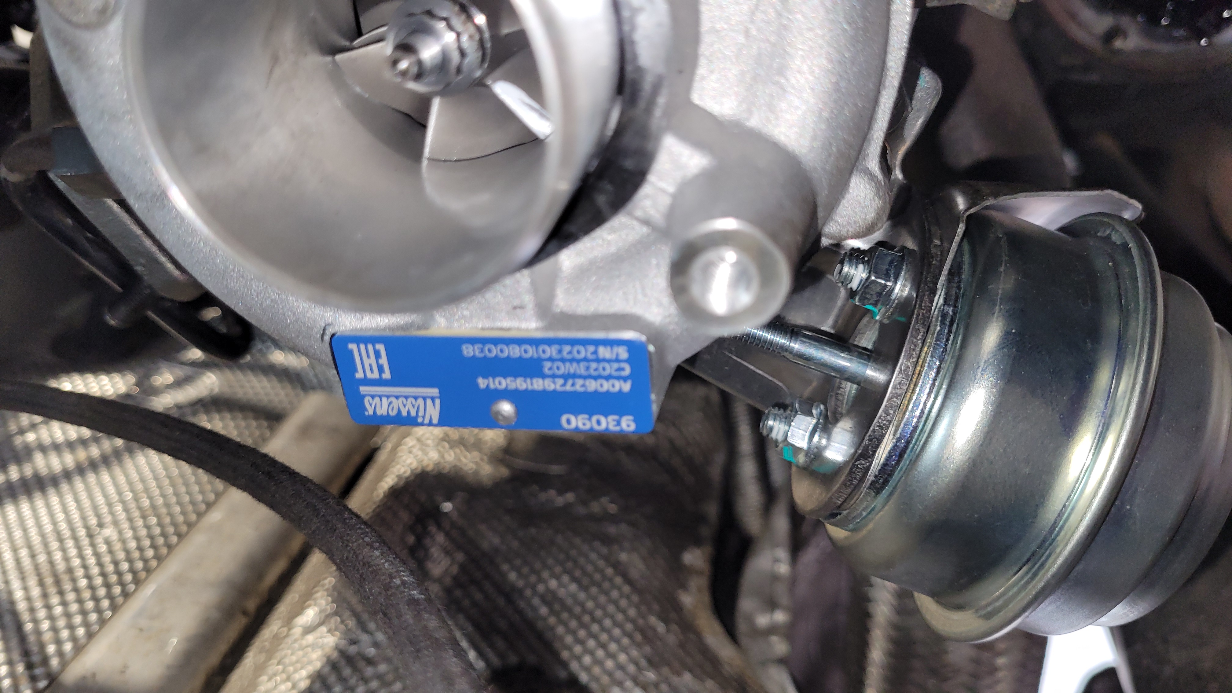

S tou ohnutou vrtulí tak úplně nesouhlasím. Já jsem typ člověka co si rád vše fotí a bohužel, když jsem zkoumal později ty fotky tak ohnutá bohužel už byla..
Přidám sem klidně nějaké foto.
Na obrázku je vidět konec vrtulky, má jinou barvu i konec má divné zahnutý
Příspěvky: 14438
Re: zmetek turbo
Jedna lopatka bývá nabarvená, to je kvůli snímání při vyvažování.
Nicméně jestli začalo pískat po pár tisících km po montáži, tak to nebude chyba montáže, potažmo mechanika.
