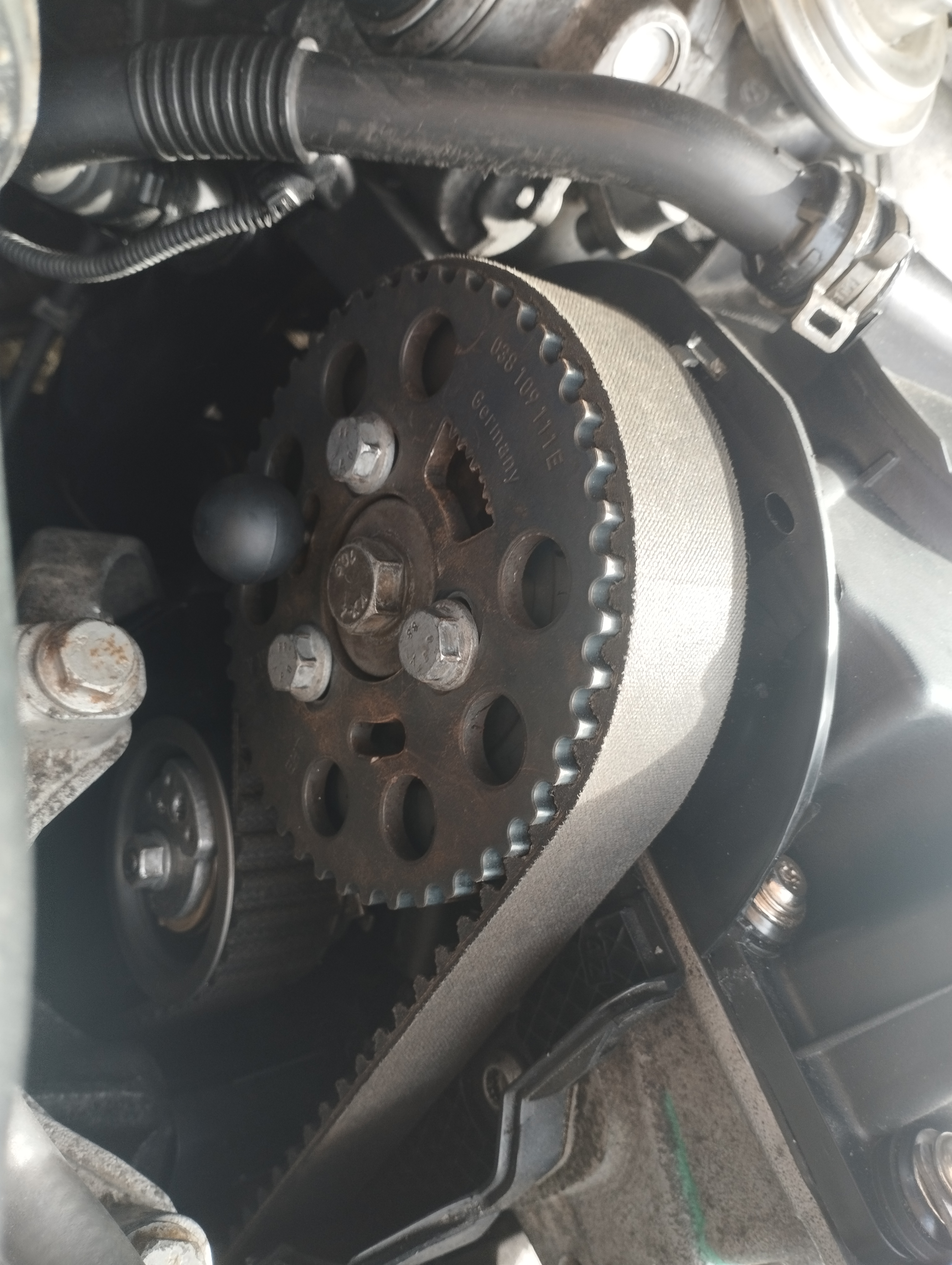

Zdravím, tak po týdnu se hlásím s neúspěchem. Zkoušel jsem startovat se sprejem a motor se zachvěl, vyskočil cca na 500 otáček a nic. Přikládám i foto, jak jsou rozvody
Každopádně mi to vypsalo chybu P0726. Čidlo na klikovce je nově, za to kabely už tak ok nejsou. Všechny tři měli ulámané bužírky, že koukaly dráty a jeden byl ulomený na dosti blbém místě. Teď otázka, jestli to nějak opravit nebo radši sehnat celý svazek, což by měl být komplet od řídící jednotky? A ještě otázka, dříve jsem otáčel motorem přes 4. Převodový stupeň přes kolo a šlo to v pohodě, teď se mi zdá, že to jde více ztuha a při startování se ozývá cinkání, jako kdyby jste jeli v rytmu s činelama 😄 Děkuji za odpovědi ✌️
