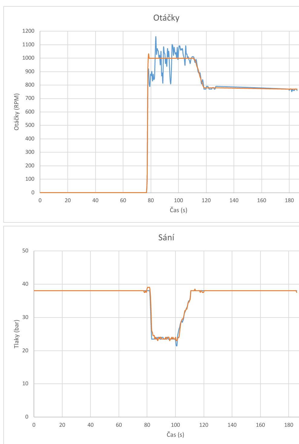

Palivový filtr je měněný, požadovaný a skutečný tlak v kanálu 106 je skoro totožný. Napadá mě možný problém čerpadla v nádrži, anebo vstřiky - lze toto přes diag zkontrolovat (tlaky, množství paliva...)? Na internetu jsem našel kanály 103 a 231, to u mě není. Je nějaká možnost, anebo jen barometr na hadici v nízkotlaké větvi?
Při studených startech dost skáčou otáčky, motor už jednou chcípnul. Mohlo by toto souviset? Pokud by bylo špatné nízkotlaké čerpadlo, dokázalo by vysokotlaké vygenerovat tlak dle požadavku?

Diagnosticky teda nejde čerpadlo zkontrolovat, stejně tak vstřiky...?
O elektromagnetickém ventilu nastavovače vačky jsem uvažoval, ale když jsem koukal do měřených hodnot, tak při studeném startu se to tvářilo ok, viz grafy:
Hlavně je ale divné, že se to děje jen u studeného motoru - motor se třese, skáčou otáčky, píská jako lodní píšťala. Jakmile se zahřeje, tak je vše ok, startuje bez problémů...
Respektive jedná se o fázi zahřívání katalyzátoru - těch několik desítek sekund po startu se zvýšenýma otáčkama. Pak to víceméně přejde.
