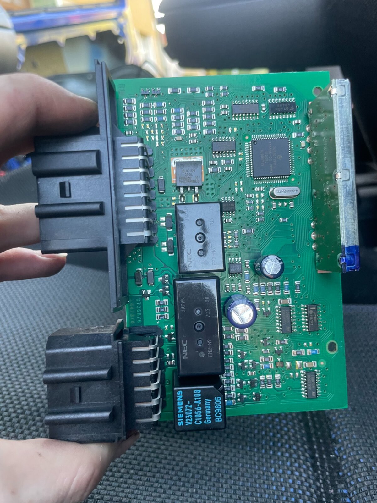

Zdravím, spolujezdcův zámek nezamyká uplně.
Po zmáčknutí zamknout na dálkového klíčku se zamkne (otevřít dveře nejdou) ale až po druhém zmáčknutí se domkne uplně( v tedy se zapne i dioda alarmu a alarm). viz. video je potřeba i se zvukem. po 3 občas 4 zmáčknutí se odemkne i když mačkám tlačítko zamknout odemykání funguje normálně.
Když použiju klíček tak jde zamykat i odemykat ale centrál na něj nereaguje. Dělají to jen spolujezdovy dveře. ostatní se chovají normálně.
Jde mi jen o to zjistit kde je chyba jestli je chyba přímo v celém spolujezdcovém zámku, nebo jestli to může být ještě něčím jiným. Komfortní jednotka vypadá v pořádku viz.foto. relé 109 to nemá. je to 1.9 81kw ahf ročník 98. Diagnostika hlásí chybu 00929-spínač na straně cestujícího neni věruhodný viz.foto. Pochopil jsem tím mikrospínač ale ten cváká jak nový.

Když by byl kaput samotný motorek, tak by centrál na otočením klíčku v zámku měl reagovat. Problém bude v komunikaci mezi komfortkou a řj dveří (případně mezi řj dveří a plochým spojem v zámku)

roman1648,trhac.
Zapomněl jsem to téhdy napsat. Mám to i kvůli tomu vyfocené.
Vyřešeno:
Prasklá základní deska. nespouštěli se 3 ze 4 mikrospínačů. Napájel jsem spoje přes drátky a problém vyřešen opět bez problémů. Šipky ukazují na prasklinu v desce. (bohužel jsem neměl mikro pájku tak jsem to dělal obyčejnou).
