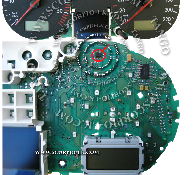

eeprom najdu kde na budikach? 93c86
dekuju

jozef9
Příspěvky: 991
Re: budiky vyměna G4
Příspěvek od jozef9 »
Ak to nie je tvoja prístrojovka tak napíš presné číslo a pozrieme to.
