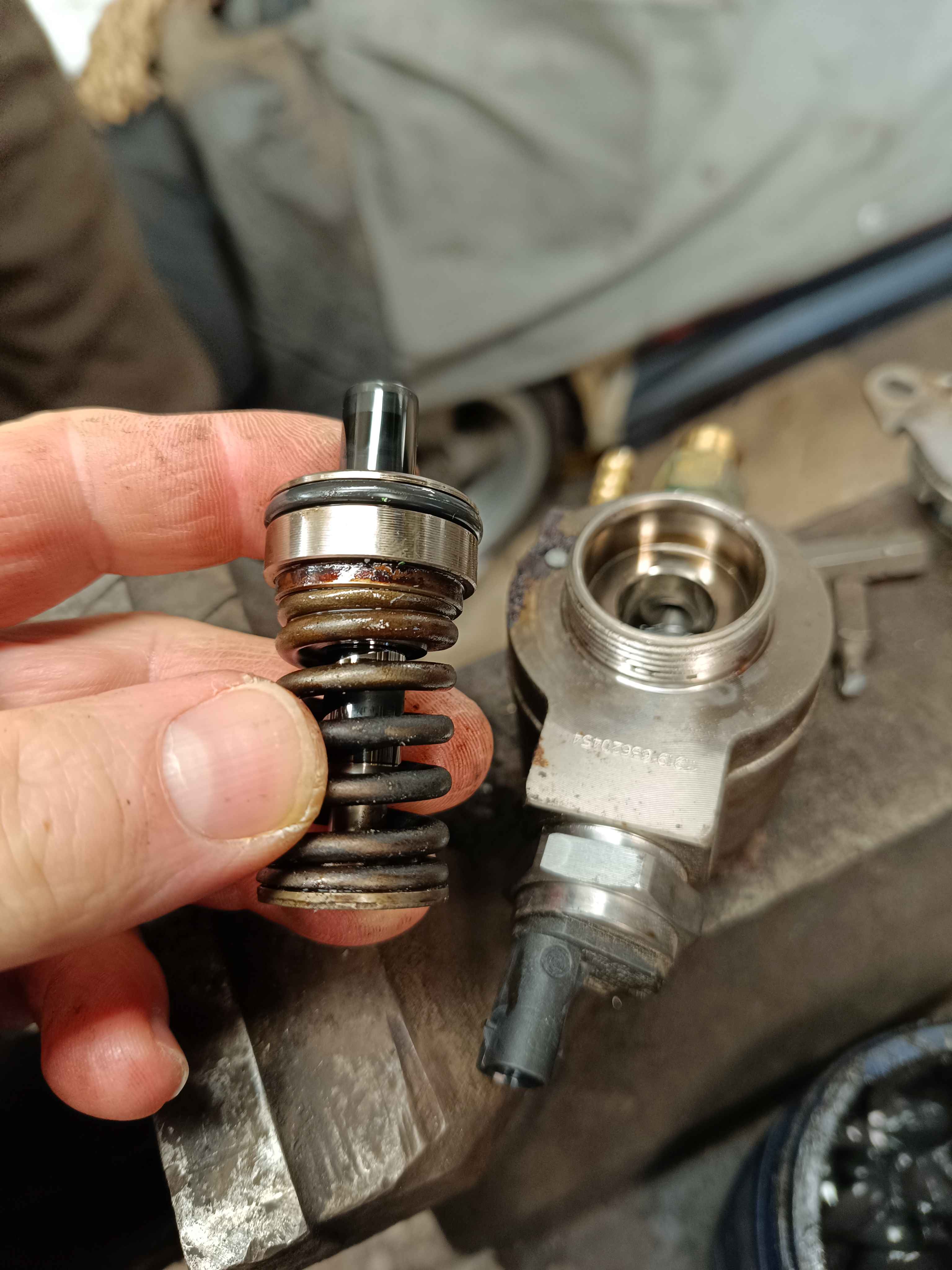

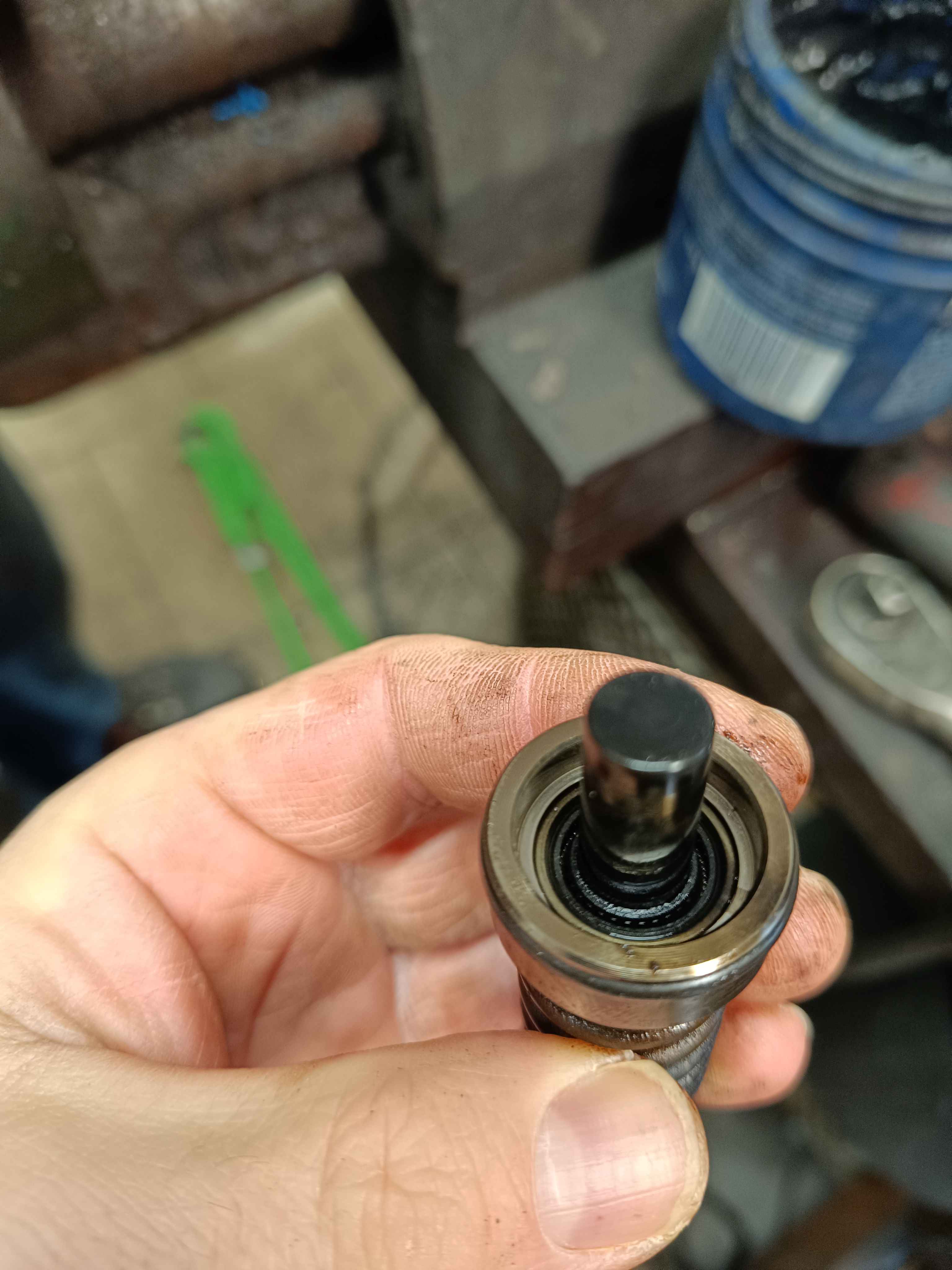

Známému jde na Yeti 1,2 TSi benzín do oleje...klasika...vysokotlaká pumpa propouští....samozřejmě kvůli ceně chtěl Topran...vyměněno. Ale ze zvědavosti jsem rozebral tu původní a vlastě je jasné, že je vytvrdlé to gufírko, co běhá te unášeč...nedá se sehnat jen ta část s gufírkem, že by se to přezbrojilo? Díky

Právě že ven to bez destrukce nejde.....viz foto.... zůstala tam ta kovová část, asi by se dala odsoustruzit a vydloubat a pak to nějak nalisovat.... ideální by byl celý ten celek.... našel jsem ho ale jen na ty silné motory za necelých 1500,- ale na ty 1,2 ne

Tak to asi nevadí že tam zůstala ta kovová část pokud bude gufírko potřebného průměru

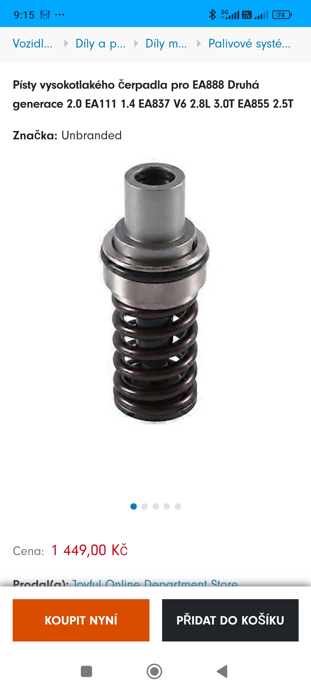

Tak jsem trošku bádal a zřejmě ty pumpy jsou dva druhy....u těch silnějších aut má ta pumpa ještě třetí vývod úplně nahoře na tom víku...... předpokládám přepad zpátky do nádrže.....tam patří ten pístek z toho odkazu.......ty slabší tsi nemají ten přepad..... otázka za milion, zda ty pístky jsou shodné, či nikoliv?

Tento typ pumpy máš iba na 1.2TSi EA111 a 1.4TSI tie 90/92kw verzie z rady EA111 ostatné majú silnejšie resp. inak konštruované pumpy.

ROMEK píše: 22 led 2025, 13:43 Kluci blbá otázka. Jak sa dá diagnostikovat prepuštanie benzínu do oleja u tejto vysokotlakovej pumpy? Je to nejak poznat okrem toho že príbuda olej?
Tiež mám TSI tak sa pýtam
Smrdi olej po benzínu a přibývá. Záleží jak moc to chcije já teď vyndal čerpadlo a ta pruzina na něm co má být v oleji byla úplně osušená od toho jak na ní chcal benzína smýval olej, až budu doma tak ti to můžu vyfotit

To právě není rez. Ta pružina je v oleji a usazuje se na ní karbon a jak začne téct benzín tak to ten olej z karbonu takhle krásně vymylo dosucha. Takhle to vypadalo po vyndání z motoru :D

To jsem ještě neviděl, já vždy když jí vyndal, tak byla mastná normálně od oleje
