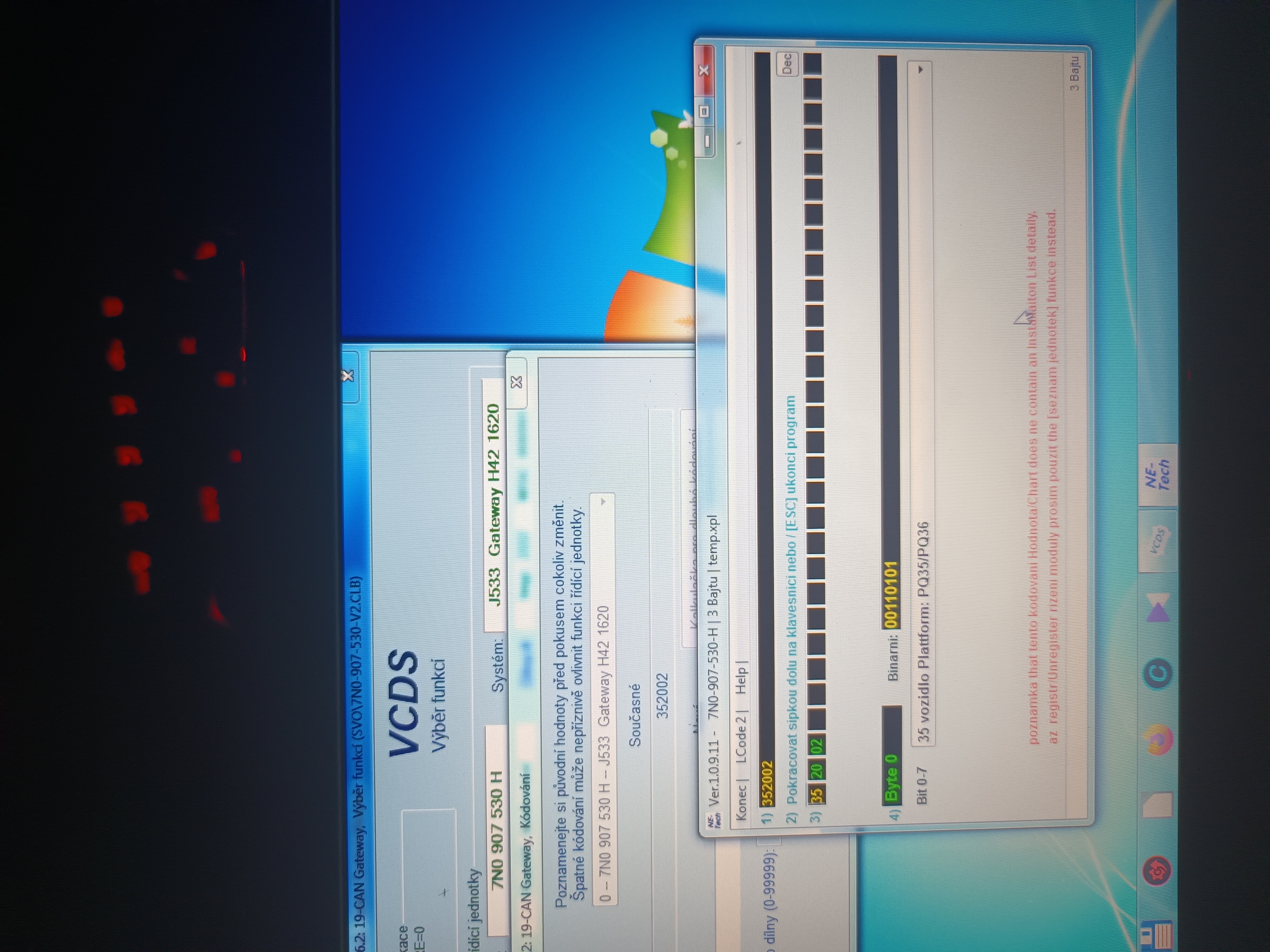

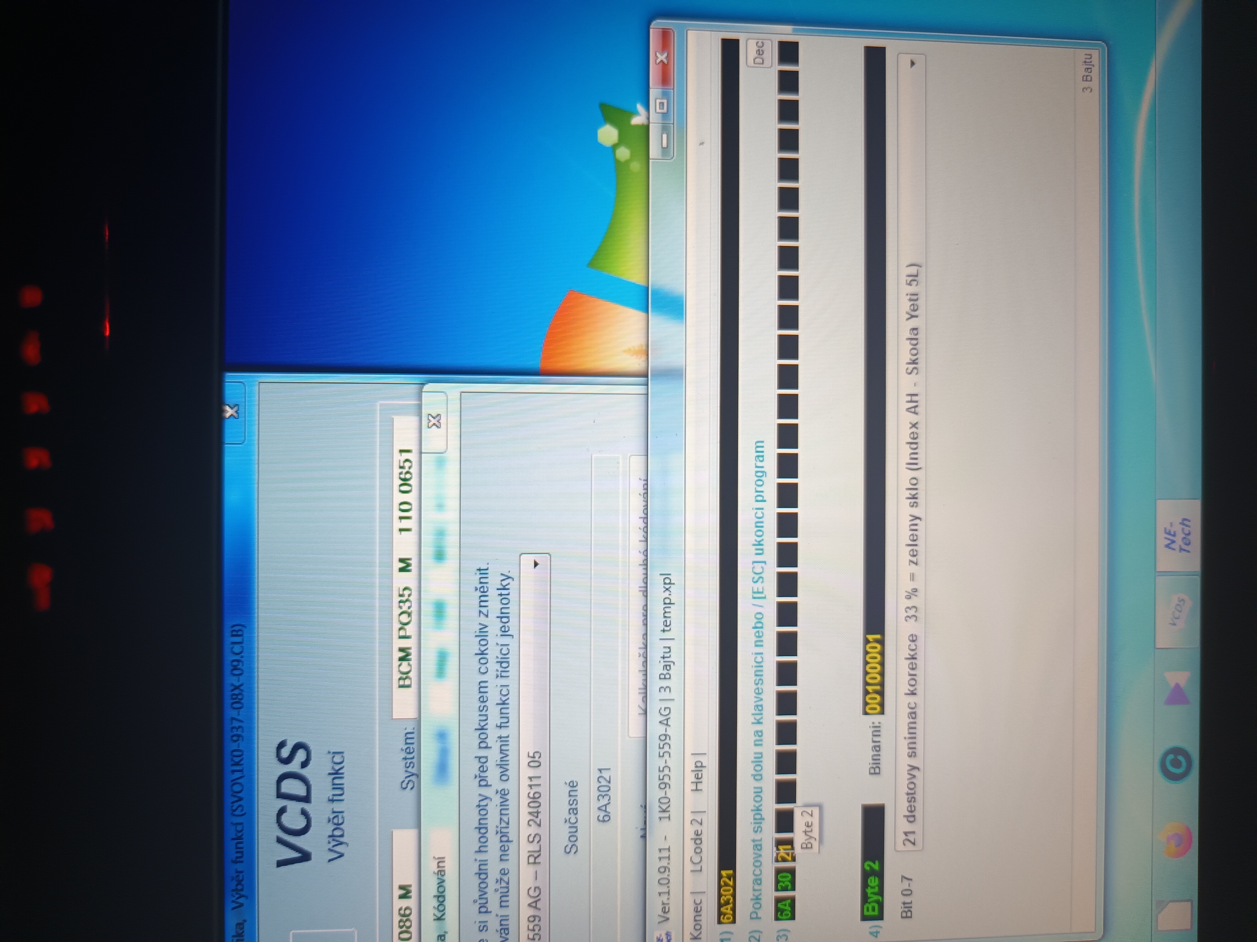

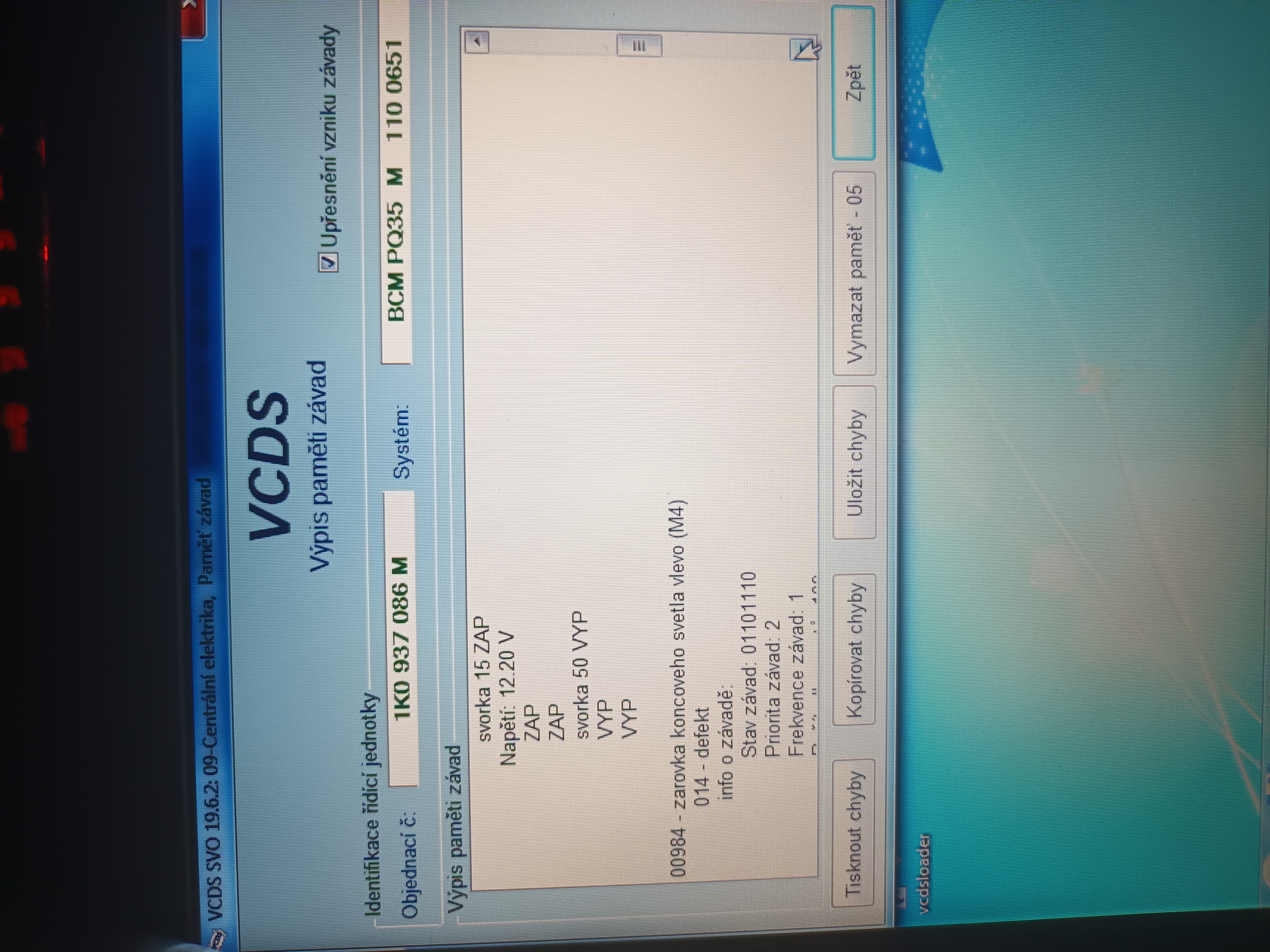

V servise menili riadiacu jednotku, bo do starej zatieklo,ked mi zle zatesnili dieru okolo predneho okna. Potom ju vymenili a od tej doby to tam píše. Som si pozical diagnostiku, aby som zistil čo a ako to tam je. Pretoze mi povedali ze su to.len somariny a ked vsetko funguje nemam.si toho všimat a ich elektrikár nemá čas. Inak som mal.auto v servise 2mesiace...fotky hned poslem

Foto 2

Re: VW golf plus style 2.0 tdi 103kw 2011
Příspěvek od Lubomirr1984 »
Foto 3
Foto 3

Riadiačka centrálnej je elektriky nakódovaná pre superb combi. Skús tam v byte 18 prepnúť na Golf (5K1/VW360) Rest of World (RoW).
Ak to nepomôže a hral si sa aj s gateway, tak v gateway byte 1 z vagonu na Shortback/Hatchback.
Viz.foto

Chyby defekt si sa zbavil, ostali ti chyby s prerušením. Máš aj tam LED?
