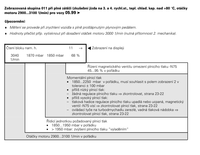

Letos jsem se dostal k VCDS. Udělal jsem sérii testů dle manuálu, něco zahřátý volnoběh, a pak několikrát zátěž na třetí stupeň 1500 - 4000 do mírného kopce Obrázek , abych odchytil bloky 1/3/8/10/11.
Všechny hodnoty mi vyšly v normě, až na množství vzduchu v zátěži. Nevím, proč ŘJ hlásí očekávanou hodnotu 803 mh/H, ale aktuální po počátěčním nárůstu na normových 870 kolem 2300ot, už jen klesá, a při testovaných 3000ot se pohybuje kolem 650-700. Jediná další věc, která vyšla mimo normu, a bude mít souvislost s váhou je Omezení vstřik. množství na základě váhy vzduchu. Hodnota 33,4 mimo normu 37-40.
Turbo tlačí myslím bezproblémů v normě, nárůstovou křivku omezí N75 v rámci tolerancí tlaku, maximální je kolem 2030 mbar.
Manuál dává jednu možnost: přisávaný vzduch mezi snímačem množství vzduchu a turbodmychadlem. Nicméně tohle hrozí i při volnoběhu, a tam jsou hodnoty správné..
Čtu data správně? Jak bych měl dál postupovat? Nemám s TDI motory velkou zkušenost, pokud by měl někdo dobrou radu či korekce mých závěrů, budu vděčný. Naslepo měnit váhu nebo půlit turbo nechci; ale je možné, že by třeba pomohlo čištění sání? Rozdělané jsem to neměl, to by šlo přes mechaniky já mám respekt. Pochopil jsem také, že s vyššími hodnotami váhy vzduchu mohou zvýšit objem recyklovaných zplodin do EGRu, to zase také úplně nechci (nějaké čínské aftermarket prý dávají naopak zvýšená čísla). Nebo jsou tyto hodnoty váhy OK, a nemám se tím zabývat?
