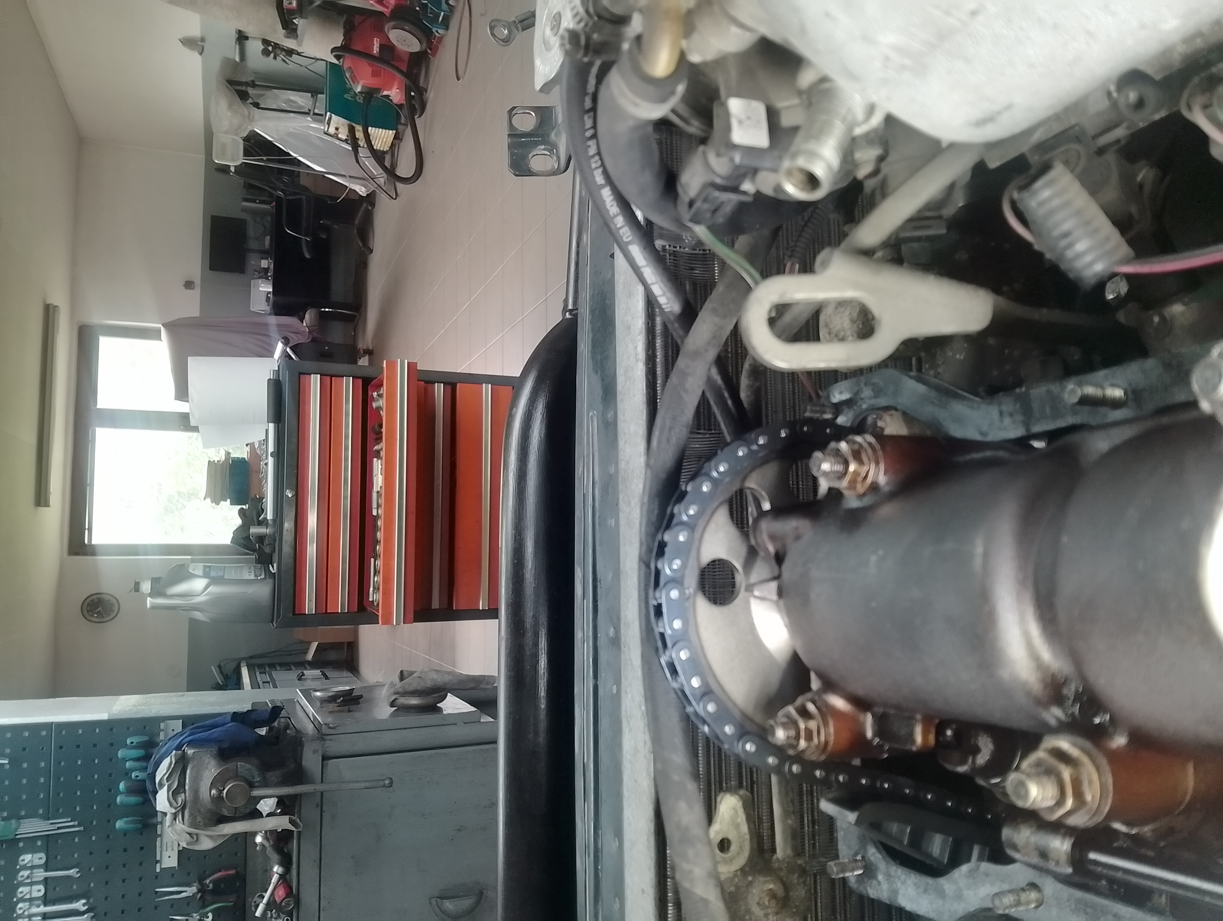

Lada NIVA 2120 motor 1,7i 60kw r.v2005 identifikačne čislo motora 21214B.
Kámoš poridil tento stroj do vinohradu a klepe tam po zohriani motora zdvihátko. Nemožem sa nikde dopátrat či su pod vačkovým hriadelom hydraulicke zdvihátka alebo sa nastavuju ako treba na felicii. Servisný manual som stiahol ale len pre motor 21214 a tam vyzera že je nastavovanie ventilov normalne šrobom cez vahadlo. Na stranke kde sa daju objednat diely je zas popisana do roku výroby 2008 hydroopora. Vyzná sa v tom niekto tady žiadne vyhladavanie podla VIN nejde.

Obvykle pokud jsou hydro, má motor jednoduchý řetěz. Manuální ventily mají dvojitý řetěz.
Sundej dekl a uvidíš hned. Pokud jsou hydro, vedou k nim mosazné trubky.
Pokud jsou manuální, vůle jsou 0,15/0,20.
Ovšem pozor na správnost seřizování. Není to tím běžným postupem "na střih". Lada je specifická.

Ok dík asi bude najlepšie pozriet čo tam je.

Na kole vačky je důlek, ten na 12 hodin (proti výčnělku na ložiskovém tělese vačky) - v ten okamžik se seřizují ventily 6 a 8. Pak se kolo vačky otočí po směru hodin o 90°, což odpovídá přesně 9,5 zubu, a seřizují se ventily 4 a 7. Pak dalších 90° a ladit ventily 1 a 3, nakonec dalších 90° a ventily 2 a 5.
Ventily 1, 4, 5 a 8 jsou výfukové, tam by u motoru 1,7i měla být vůle 0,20 mm, ostatní jsou sací s vůlemi 0,15 mm. A hodně na fest, měrka musí zvonit, když se tahá mezi vahadlem a vačkou.
