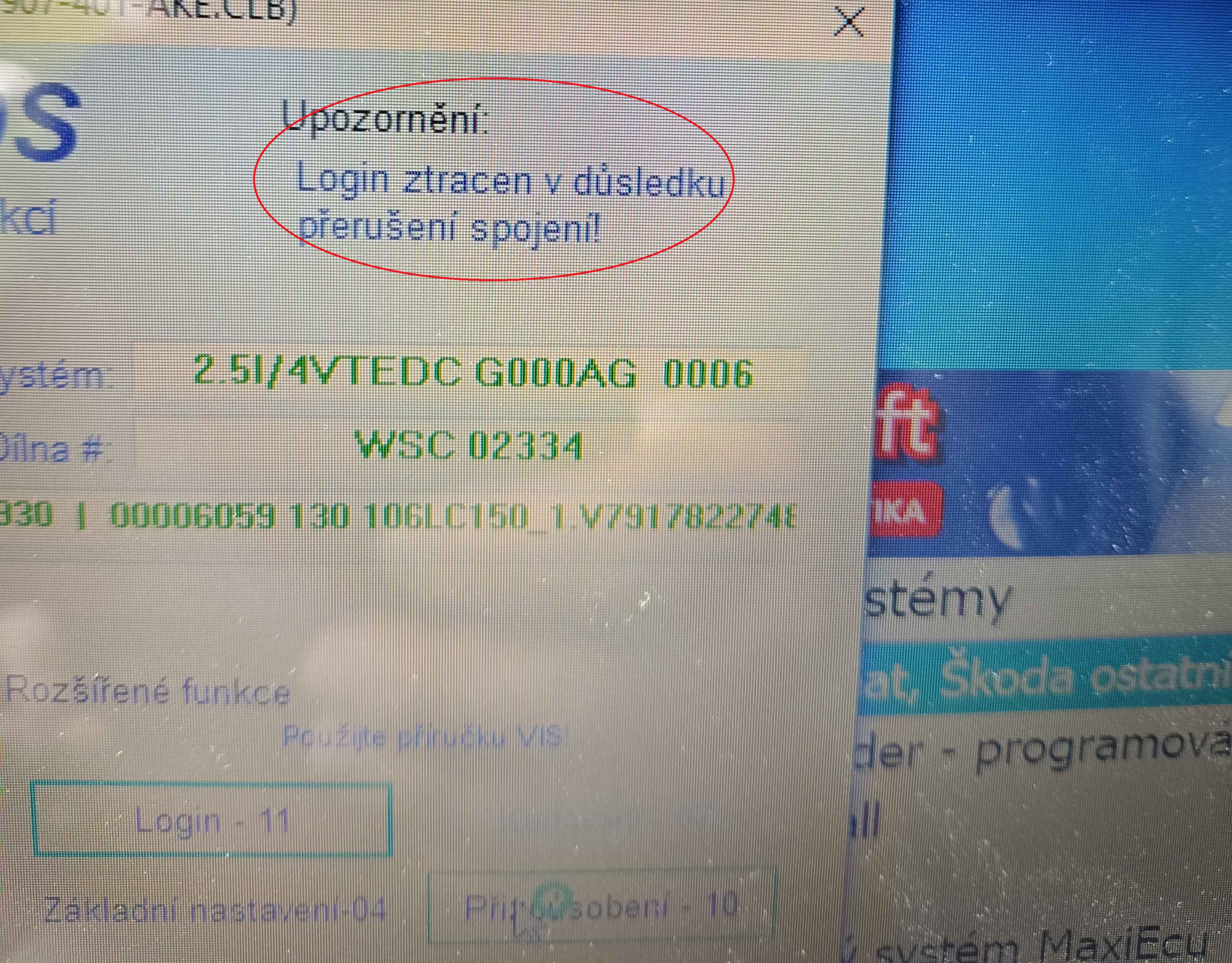

V programu VCDS najít ŘJ,pak Motor 01,pak Login- 26262 a potvrdil.
Pak do Přizpůsobení. v kanále nacvakal myší 05 a třeba 32 768.
Přidal o 200 na 32968.Pak potvrdil Testovat a Uložit.
a bude ti to startovat ;)

Tak krach na burze....bužírky na čerpadle, pokud je to ono, tak vypadají na pohled dobře, zvednout startovací dávku se mi nepodařilo...bezpečnostní přístup je tady neaktivní a login mi to nechtělo přijmout...vždy to odstřelilo komunikaci s řj. dělám něco blbě?
