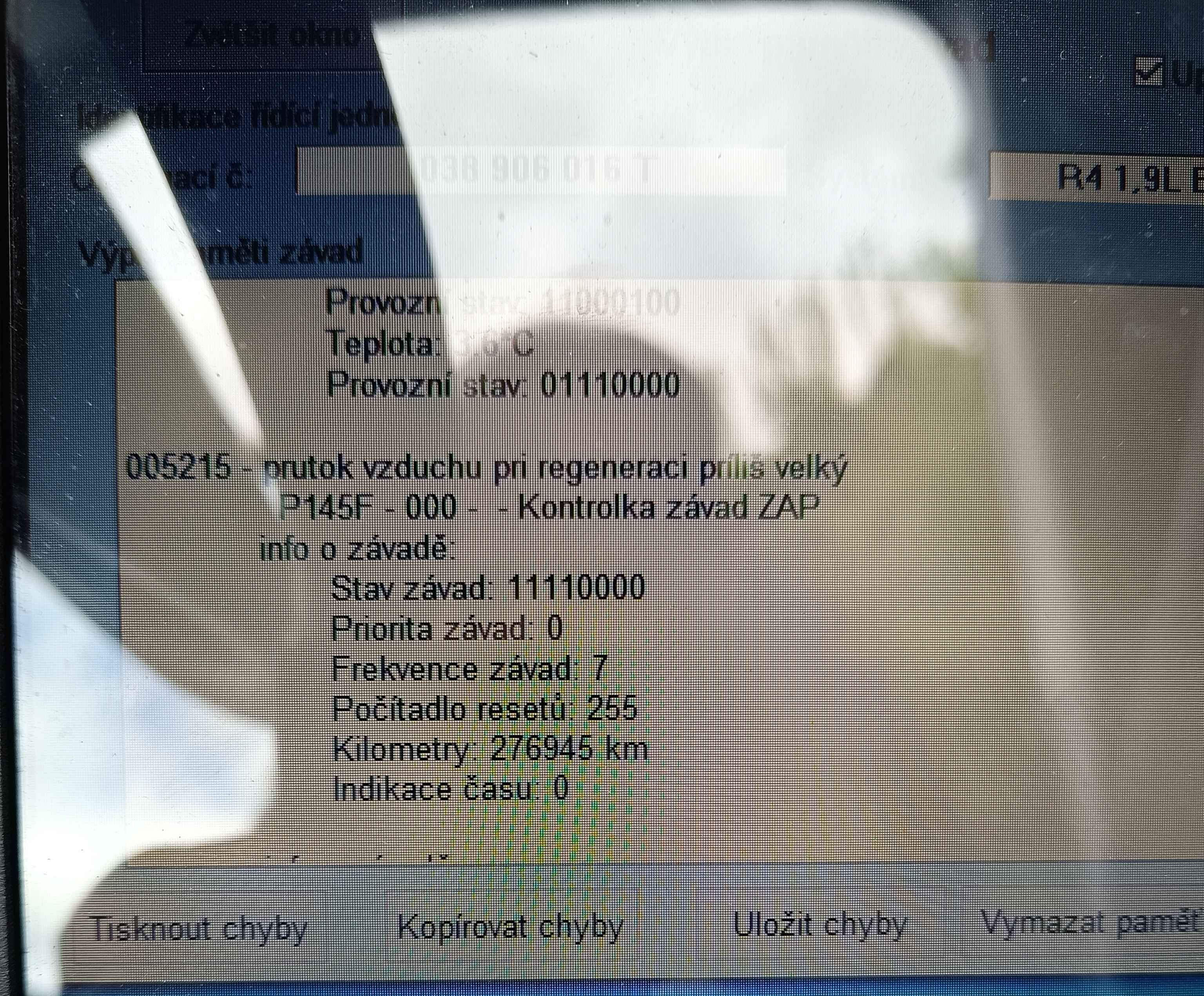

Kluci chyby tam jsou :
1. žhavička na prvním válci (vyměním, není problém)
2. 005215 průtok vzduchu při regeneraci - příliš velký
3. 012601 řízení sacího potrubí - signál mimo toleranci
svítí obě žluté kontrolky - nevím, co s tím. díky

Ľudkovia dávajte sem komplet celý výpis chýb. Uložené prevádzkové údaje pri vzniku chyby vedia často naviesť na vznik problému. Ak ich máš Oťas, daj ich sem.
Ak ti to hlási problém so škrtiacou klapkou, tak tá nasledne môže spôsobiť chybu prietoku pri vypaľovaní DPF. Tá klapka sa totiž pri vypaľovaní priviera.

Myslím ten text pod "Info o závade". Sú tam uložené hodnoty z čidiel a stavov, ktoré prislúchajú k dannej chybe v čase jej vzniku. V angličtine je to freeze frame.

Jo takhle, no tak foceno mobilem, lepší nemám
