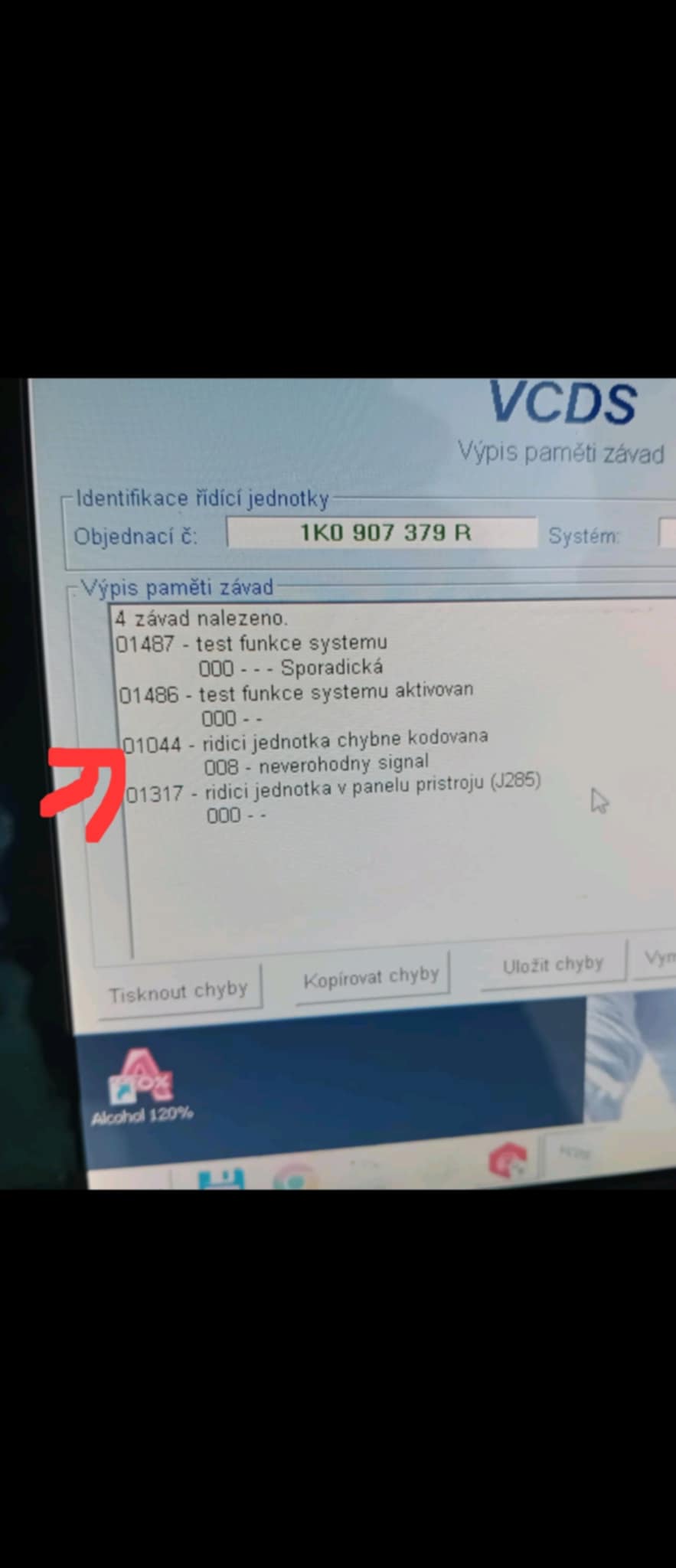

Dobry den,.. vedel by mi niekto poradit?.V ABS nejde zmazat tuto chybu kodovania 01044- kod 8. Pise, ze je zle nakodovana. Je to oktavia 2 1,9TDI kombi PD BKC motor 4x4 2005. V ostatnych RJ je vsade bez zavad, okrem radia. V vcds kodovanie info hovori pravdepodobne zle. Nasiel som z Ross-Tech ine kodovanie, ktore s tymto suhlasi. Kod 1122 sedi po scitani. Po vymazani v ABS tam ostanu 2 chybi. Jazdny test a ta 1044. Prechadzal som vsetky jednotky, ze daktora zle nakodovana. Ale nevidno chybu. Motor vyzera ok, aj CAN Gateway. Uz sme v koncoch, asi to pojde do skodovky.

urcite vies co robis? rozklikaj si kodovanie v rj abs nie v rj motora a daj vypis z celeho auta, jednotka abs je povodna alebo sa menila za inu?

Juuj, ospravedlnujem sa. Pomylil som v fotke. Ano , to je z motora. Nie nebola menena ABS RJ. Nemam vypis, ale prechadzal som vsetky RJ a boli bez zavad. Fotku pridam.
