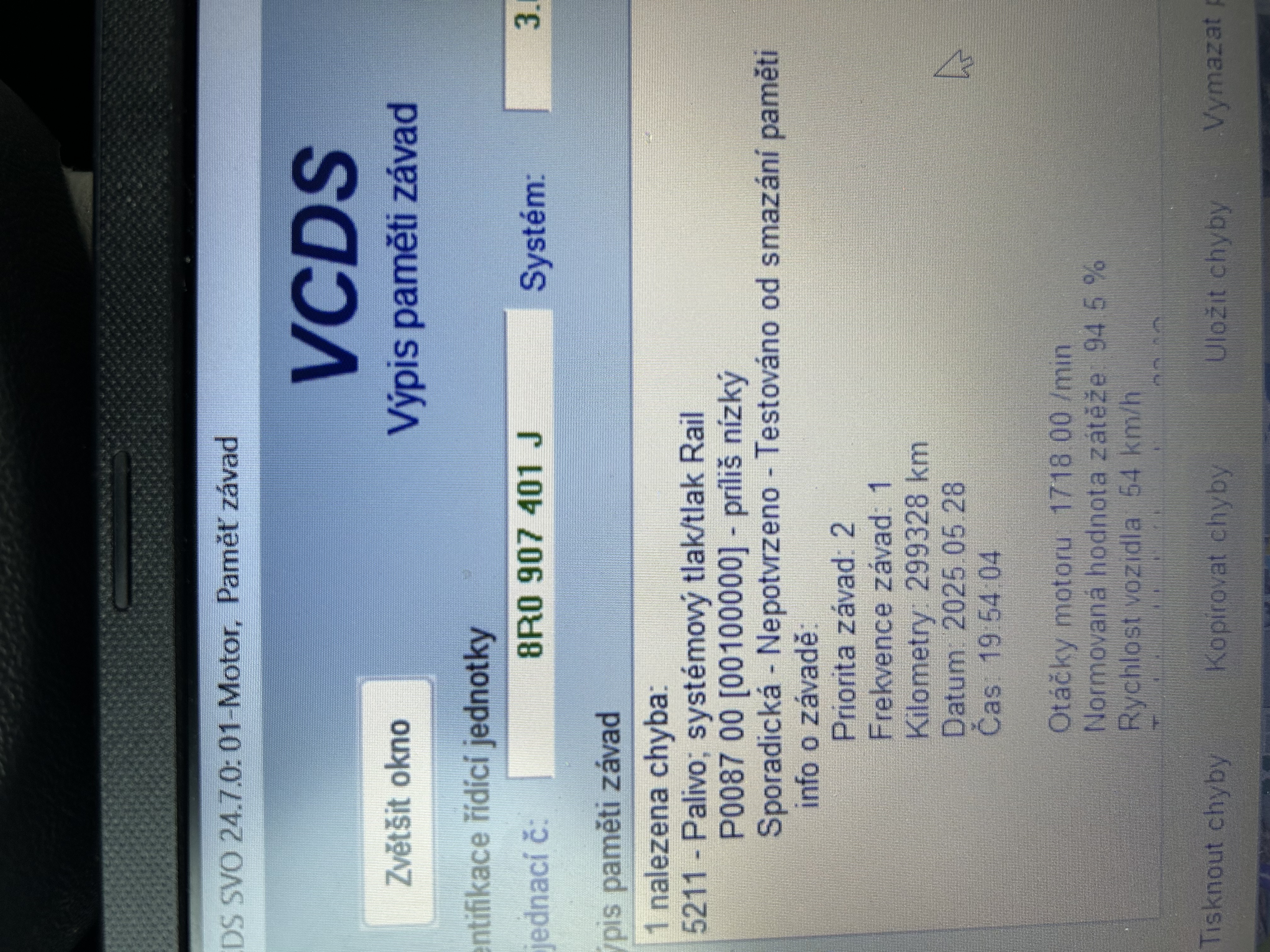

Ahoj,
už jsem v koncích nízký tlak na railu…..
Pokud chci zrychlit prudce auto nepřekročí ani 3000 otáček viz video.
Nové díly:
Vstřiky
Čerpadlo v nádrži
Pomocné čerpadlo pod autem
Palivový filtr
Vysokotlaké čerpadlo
Atd.
Nesetkal se s tím někdo? Děkuji a prosím o co nejmenší bídu jsem tu prvně

896000 hPa čo je uložené pri chybe - nie je to trochu veľa? Čo je to potom za hodnotu?
p.s.:Sekol som sa o jednu nulu v prepočte bar. Takže je to naozaj málo, prepáč.
