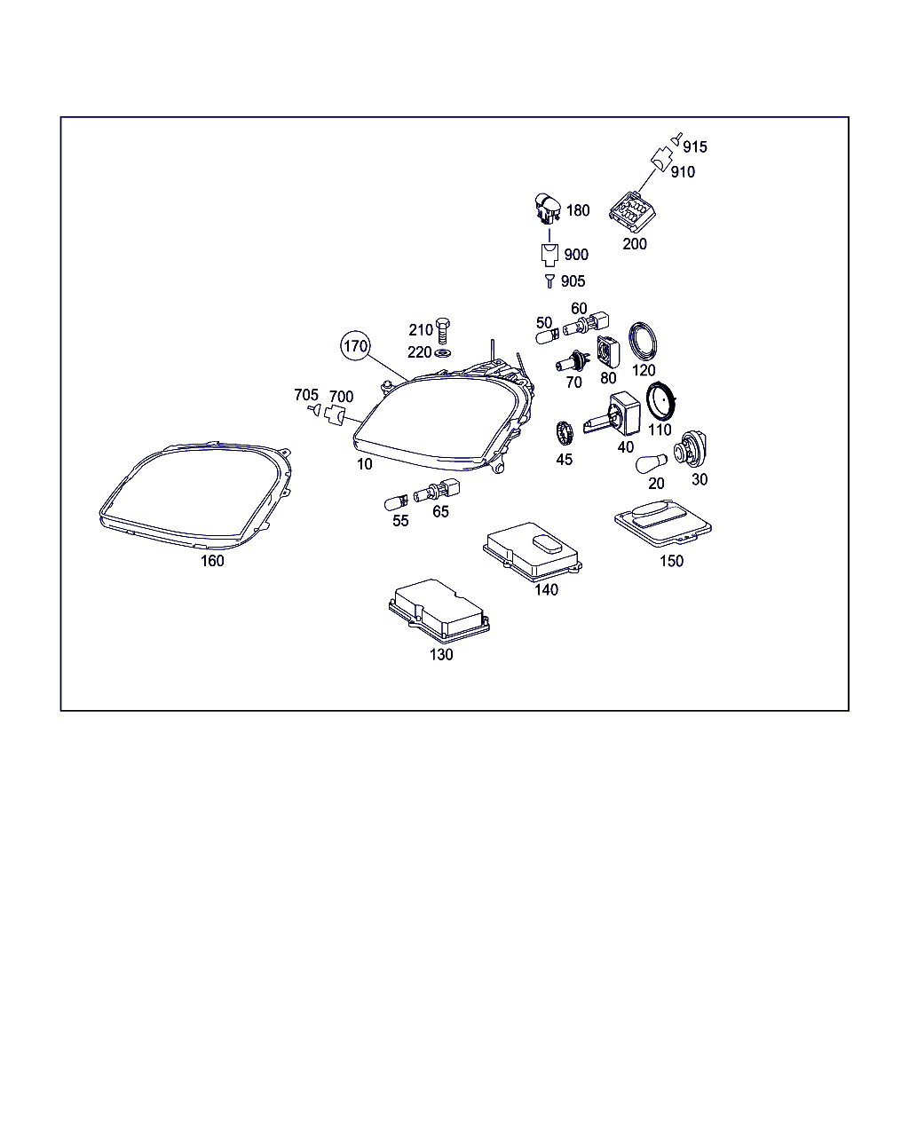

Kluci nějaké zkušenosti s tímto ? Bi-Xenon, tlumené někdy jde,někdy ne,jak se tomu chce,nová výbojka nepomohla
Podle VIN je tam světlomet A1648205461, jsou tam hned tři jednotky - která je k čemu ?? (LOL)
Cena nového světlometu samozřejmě poloviny hodnoty auta, starší jsem zatím nesháněl

Tak s novým starterem Hella to pro jistotu nedělá vůbec nic, vyndal jsem spodní jednotku měnič napětí,jeden PiN zelený,vyčistit jsem to ale stejně nic, drátky od jednotky do starteru odizolované,dvakrát mě to jeblo že mi světlo vypadlo z ruky,asi už nemám chuť to opravovat... :roll:

premeraj či ide nápajanie do konektoru. Skus si prehodit komponenty z preveho do laveho svetlometu aby si vyselektoval čo je špatne

Levé vpravo normálně funguje takže problém je ve světle, nový světlo 22tis.
Kdyby to šlo nejraději bych to předělal na klasiceké halogeny a bylo by po prdeli :x , tam by byla obě nová světla za 8tis.

Tam je propblém uvnitř toho světla,ty drátky od měniče napětí jsou snad 5x opravovaný, po kouskách napojovaný ve smršťovačce, musel bys to světlo otevřít a celý to vyměnit za nový vodiče,pak by to mělo smysl
Smůla je že kdyby měl výrobu už 10/2007 tak je tam nový natáčecí xenon s D1S od Helly za 8tis

tak ked su vodiče od tepla rozpadnute tak to nemá cenu ani riešit tam preskočí nekde blbo VN iskra a svetlo nepojde. Močno to svetlo nahriat a skusit rozlepit
