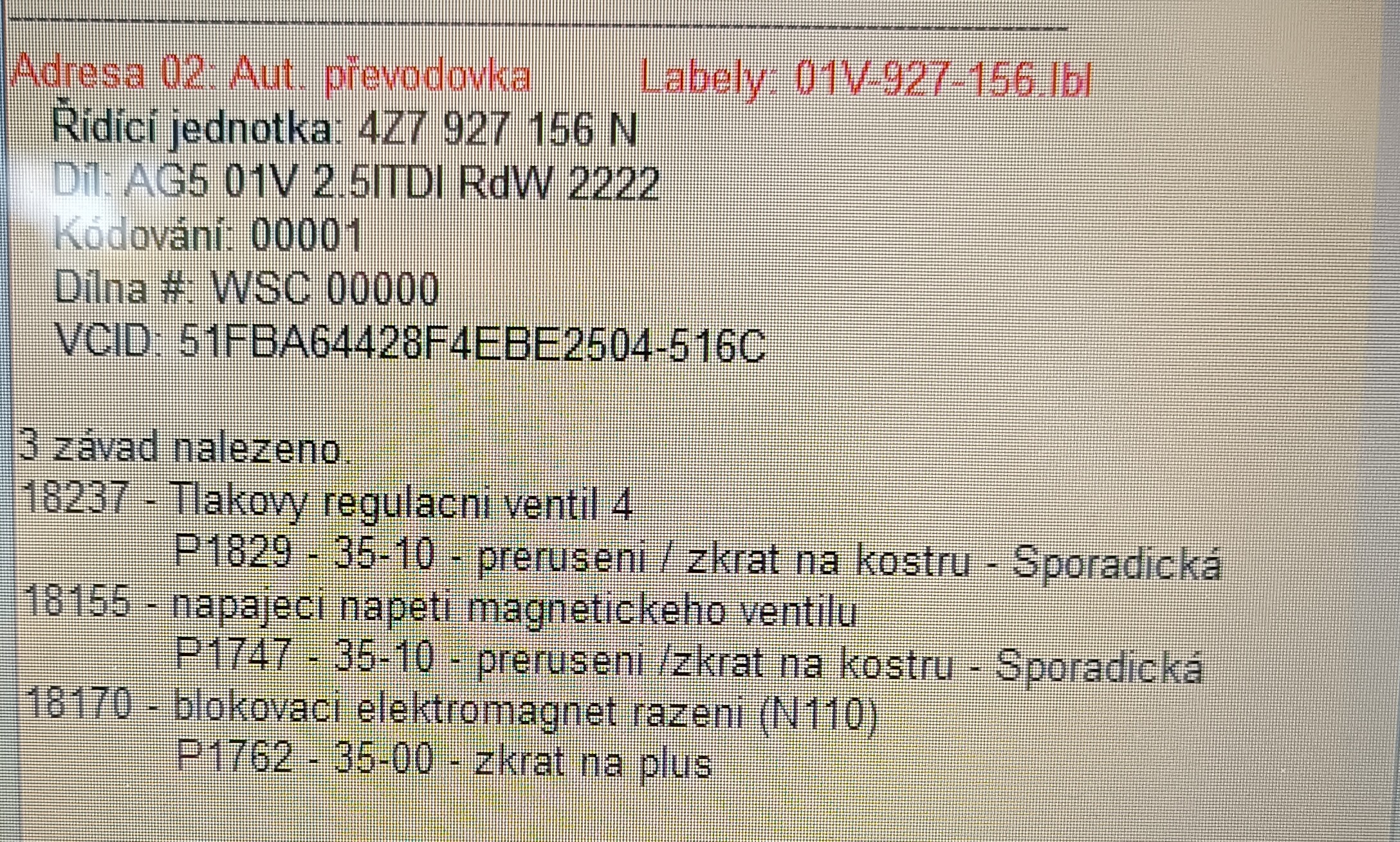

Kluci, stará herka 2,5 TDi BAU (dle tacho 361tis km ale moc tomu nevěřím). Indikátory automatu se rozsvítily žlutě (předpokládám nějaký nouzový režim) přestalo to řadit. Po restartu klíčkem zatím řadí, ale majitel se s tím obává jezdit.

Úplně pro začátek ….. je po deštích čistí každých max 8 měsíců odtoky? Pokud ne otevři kastl pod nohama spolujezdce a pochopíš.

asi máš pod nohama řídící jednotku převodovky pokud je mokrý koberec ze spodu je to blbě, vysušíš, vyčistíš odtoky a zvítězíš, měl jsem třeba minulý týden auto s pí.. levý odtok zabetonovaný, kábl a stěračový motorek věčně pod vodou a voda kapkala na hlavní svazek u podběhu, děly se věci ne po cho pi tel né (wallbash) kdysi byla na drátech izolace, dneska je to jen rozlišení barvy :roll:

Pod nohami spolujezdce stejně jako Superb 1,passat 5-5,5 je plastový box kde se nachází jednotka převodovky ( pod nohami řidiče jednotka komfortu/centrálu) jukni tam. Jestli bude sucho opravdu sucho tak se zkusíme posunout dále ale předpokládám nebude třeba
Stačí jen zatuchlý smrádek vlhkosti a oxidace dočiní své …..

Hansdobe bylo to zatopené. Díky moc👍
