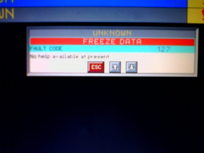

jak rikal pett! taky sem si koupil uniscan a nemuzu to rozpumpovat!!!mam dva funkcni comy,win XP a kdyz zadam konkretni auto a mam to napojeny tak me to pise UNRELIABLE CLOCK,musi se to spustit snad primo v dosu? a nebo staci kdyz se to samo prepne z XP kdyz kliknu na ikonu VSTART.EXE nebo cim to zpoustite?fakt si z tim nevim rady,nema nekdo nejakej navod
