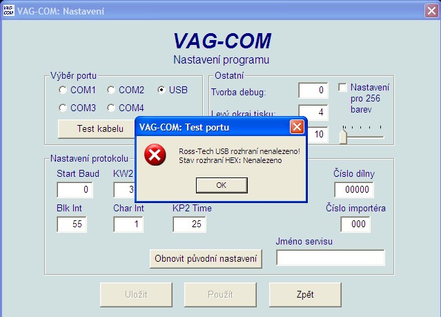

Zdravim vsechny mam problem a sem z toho uz fakt zoufalej:(....mam OBDII USB VAG kabel s programem VAG-USB 4.09..kabel sem si koupil i s ovladacema, ty sem tam vpohode nainstaloval ale pri testu kabelu mi to napise rozhrani nenalezeno a kdyz se tam snazim dostat ty twin usb drivers tak ty to nebere vubec:(...nevite nekdo co delam spatne?Obrázek

odkial si to kupil ? za kolko ? nie je to nahodou VAG USB KKL kabel ? skus napr VAG-COM 304.

Tak sem zkusil 303.1 a tam to pise to samy:(

Ale nemusi bejt pri testu kabelu konektor zapojenej v aute ne?
Zapojen být musí, protože je napájen z pinu č. 16.

To jo ale kdyz nejsem pichnutej do auta tak by to melo napsat aspon port OK ale rozhrani nenalezeno ale me to pise i port nenalezen:(

Nemuze sem nekdo hodit odkaz na SW s kterym mi ten kablik pojede??...porad to nejde i kdyz nastavim ve spravci zarizeni napr com2 a dam ho i ve vag comu tak to proste pise port nedostupny:(

Píšeš, že je to USB rozhraní. Jenže to není rozhraní napájené z USB portu jako třeba myš, ale je napájeno z pinu 16. Pokud není pod napětím, tak se prostě nemůže přihlásit.

Jo je to USB kabel....takze pokud nejsem v aute a nemam otocenej klicek tak mi to bude hlasit porad ze port com je nedostupny jo? Tak diky a muzes mi jeste doporucit nejakou verzi se kterou mi to pujde?...co tak ctu totiz tak mi z toho vypliva najevo ze to je cekem problem

Já jsem 409 nerozchodil, lépe řečeno jsem se o to přestal snažit, protože nepodporuje Can Bus. Koupil jsem HEX-CAN z Motordiagu a bylo vyřešeno. Doporučuji to tak udělat a neztrácet čas čtyřkovou verzí.

shademan píše:Tak diky moc...doufam ze az rano sednu do auta a otocim klickem tak sem mi com2 prihlasi :)
Klíčkem otáčet nemusíš, diag. zásuvka je pod stálým napájením.

Jo nedalo mi a jeste sem to sel zkusit a porad nic...problem je proste v tom ze se nedostanu ani na port....az se spoji vag s portem tak pak muzu premejslet dal ale to se mi proste nedari....zkusil snd vsechno a vsechny verze:(
