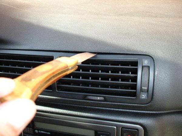

Neví někdo jak rozdělat výdechy topení na palubní desce na passatu, chci tam vyměnit žárovky.

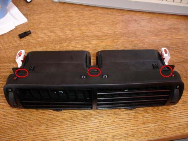

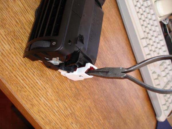

normalně de to celé vytanout ale jedna ta žárovečka stojí kolem 200kč taky
jsem je měnil kupoval přímo ve volkswagnu

a kde vlastne chces menit ziarovky? Pokial viem, tak v tomto aute jedina ziarovka je na osvetlenie otocnych nastavovacich prvkov na kureni ( nie climatronic ). Chces menit tuto?

1,2w
