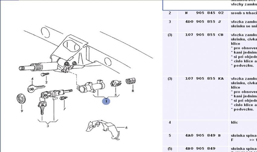

tak byl spatnej díl 4A0905849B
je to vidět na tom obrázku z ETKY...
asi běžnej jev...
jo umíraj...
