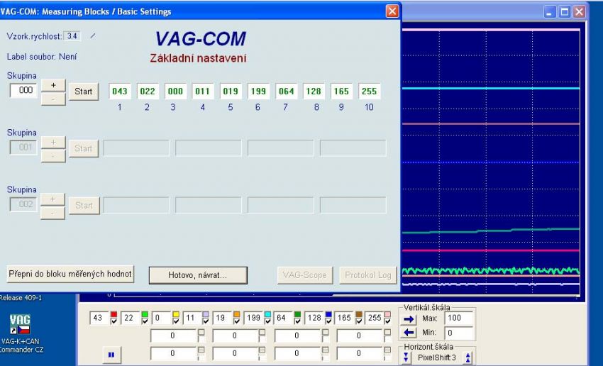

Už to někdo vyřešil? Mám najeto 160.tis. a stejný problém. Zkoušel jsem test teploty paliva a nejsem z toho moudrej podle mě je test neuspěšný. Mrkněte na přílohu. Díky za radu. Obrázek

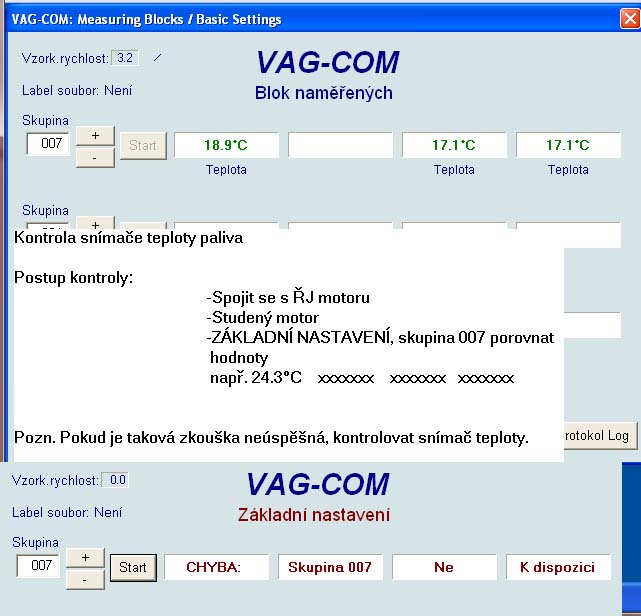

Palivový filtr a aditiva bylo první co jsem udělal. Dělá to ihned po nastartování dokud se motor neohřeje. Jedno jestli na volnoběh nebo za jízdy. Nad 2tis. otáček jde OK. Zkoušel jsem akční členy a vše se zdá OK jenom je předvtřik pod čárama a kontrola čidla teploty paliva v čerpadlu je jak vidíte v předchozím příspěvku. Dle Visu v základním nastavení skupina 7 ale tam mě to hodí chybu! Nerad bych zbytečně měnil čidlo. Kde ještě tuto teplotu mohu zjistit? Díky za radu.

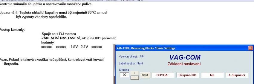

Chápu ale mě to dle Visu hodí chybu hned a je potřeba kontrolovat čerpadlo. Potřeboval bych vědět kde najdu tuto teplotu paliva v bloku měřených.

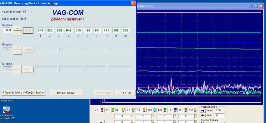

Zjistil jsem že kontrola snímače šoupátka a nastavače množství paliva mě též hodí chybu viz. obrázek:
Studený motor:
Teplý motor:
Obrázek[/img]
