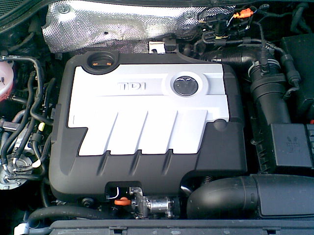

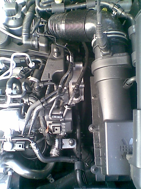

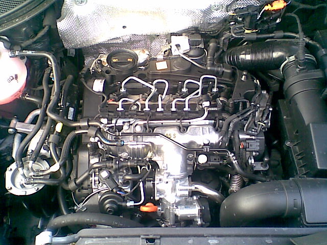

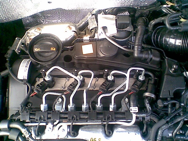

Huml
Příspěvky: 11068
Příspěvek od Huml »
tady je jak to vypadá ve VW
