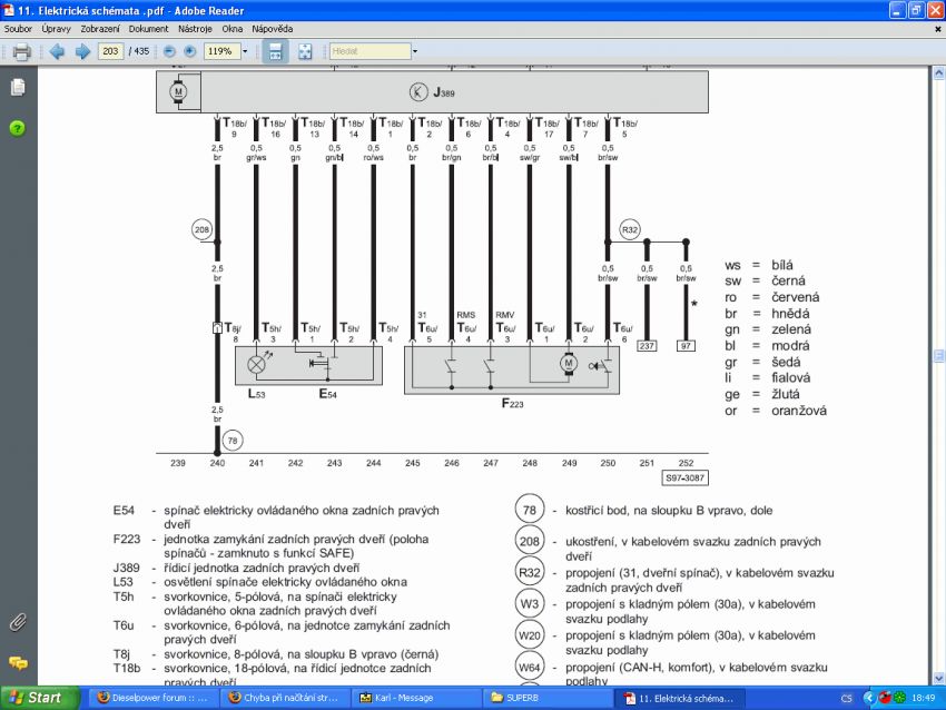

když sundáš tapec a odpojíš konektor od moturku okna a privedes plus a minus na spravne draty tak jestli neni moturek centralu uplne v prdeli tak to otevreš
12skvarka
Příspěvky: 1303
Registrován: 23 led 2006, 19:31
Bydliště: plzen
Příspěvek od 12skvarka »
todle je na superba ale mohlo by to bejt podobny tzn že na pin č 7 a 17 přivedeš 12v tak by to mělo něco dělat je jasny že jednou jde + na 7 a podruhy na 17
Obrázek ;) ;)

Zdravím vás, chtěl jsem do toho motorku pustit proud přes svorkovnici u sloupku a po rozdělání jsem zjistil že tam je zlomený kabel! zámkem to naštěstí nebylo tak proč ty zamčené dveře nešli otevřít zevnitř? U spolujezdce to například tak jde. Všechny zdravím a děkuji za pomoc
misoVW
Příspěvky: 8061
Příspěvek od misoVW »
Pretoze zamok bol v rezime ´SAFE´ -aktivne bezpecnostne zamknutie. Dvere nejdu otvorit z vonku, ani z vnutra. SAFE je indikovane blikanim LED na vodicovych dverach.

protože ten zámek má blokaci,pokud ho neotevře ten motorek ,tak s ním nehneš, je to kvůli tomu , aby nešel otevřít třeba drátem přes odtažené dveře
