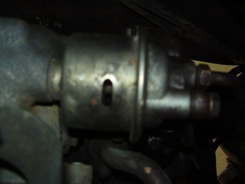

Kterou stech hadiček mam za slepit protože fakt nevim už sem toho dost přečet a nevim :( tak budu rad když my vtom nekdo pomuže??????

na té fotce je co? co je to za motor?

je to diesel 1,6 TD a nevim kterou tu trubičku zaslepit a jak????? :?

to je turbo Garrett... davalo se tam i KKK ktery je podle me beznejsi ... tenhle Garrett se mi vali doma a zatim sem tu regulaci moc nezkoumal ale nejsu z toho zrovna rozumnej ... na KKKcku to byla jedna basen ... trubkacem povolis kontramatku a imbusem dotahujes ... :)

1.6TD bylo asi 5druhů, chce to napsat typ motoru. z té fotky bohužel nic nevidím, chtělo by to vyfotit z vrchu z levé strany (nejlépe při sundané hadice od sání- k fitru)

JR je asi nejčastější (51kw),měl sem ho i já. jde to tam dobře udělat, tzn. klasika- odpojit wastegate, ucpat pojistnák a upravit tyčku v čerpadle. v sekci: jak na zlepšení TD, jsou fotky. kdyby ani to nepomohlo, tak si někoho odchytni na icq
